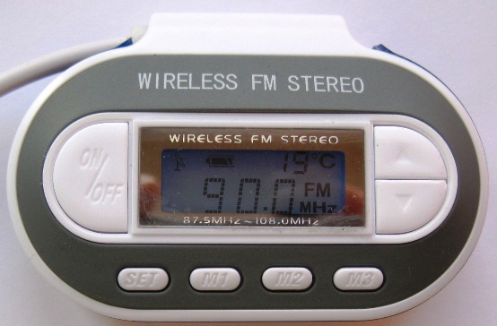

Приветствую!
Морозы крепчают, в ожидании оттепели руки всё равно тянутся к прибору, но сегодня за тем, чтобы его сделать чуть более совершенным и встретить весну во всеоружии.
Предлагаю рабочий вариант, как прокачать абсолютно любой металлоискатель, оснастив его беспроводным звуком.
Что нам понадобится:
1) FM-трансмиттер, с автономным питанием(не авто). Я лично купил в М-видео за 550 рублей. Уверен, что можно достать и дешевле.
2) Переходник с мини джека(трансмиттер) на большой джек(прибор)
3)Липучка(застёжка) несколько сантиметров
4)Клей-момент. Засывая становится довольно крепким, но при необходимости всегда можно отодрать без следов.
Берём FM-трансмиттер:
...и мажем его моментом. Промазываем всю плоскость, куда будем крепить липучку, оставляем только крышку для батарейки:
Отрезаем кусок мягкой липучки, на пару сантиметров длиннее длины трансмиттера, этот выступ будем использовать для отдирания трансмиттера для подзарядки. Также на фото видно, что батарейку всегода можно вынуть, этому нет никаких препятствий, крышка запросто снимается:
Жесткую липучку отрезаем по ширине трансмиттера и клеим к прибору. Я выбрал для этого углубление с внешней стороны подлокотника. По моему это идеальное место для данного тюнинга:
Ждём высыхания клея прилипучиваем трансмиттер, присоединяем его к прибору, и передающая станция у нас готова!:
Теперь осталось найти в чулане старый плеер, или любой другой прибор с FM-приёмником, и слушаем в нём наш прибор!
Уря! Всем желаю скорейшей оттепели и приятного копа!

Тем, кто будет делать на своём приборе! Необходимы доработки трансмитера.
Я заметил, что звук искажается. Тон остаётся тот же но звук искажённый.
Это просто перегрузка! Когда устанавливаю прибор на минимальную громкость, звук становится нормальным хоть и тихим.
В общем надо ставить сопротивления на провод, который идёт к трансмиттеру. Я не электрик, отдам отцу, пусть посмотрит , что можно сделать, потом тут опубликую!

пользую на траке тоже ритмикс 900 , перепаял маленький джек на большой с 100 ом резистором , приемник на тел.сони-эриксон с родными ушами ..... всё супер и звук и размер и вес . smile.gif

QUOTE(kreg @ Dec 21 2012, 20:03)
Спасибо за инфо! Отца цже поставил в известность, он уже сто-то там придумал - завтра будем паять!
Тоже сегодня помучил ритмикс 900 с траком.
У меня 100 Ом не подошел, самый лучший звук с резистором на 56 Ом.
В приборе и пороговый тон и громкость звука на 16 выставил - все хорошо!
Добился практически полного отсутствия помех.
В качестве приемника также тел. Сони Волкман с адаптером под джек 3.5"
Можно любые уши подцепить.
Телефон в карман или поясную кобуру.
