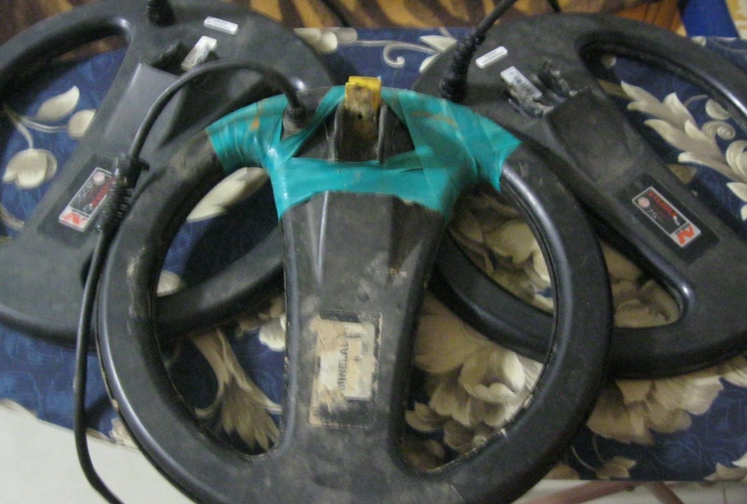

В центре от моей старой 74-ки; я ее переделал приклеил уши от какой-то устаревшей херни. Слева 18.75, справа стандарт 7.5 к 705. Купил ноябрь 2011. Эксплуатация без жести - средние нагрузки. Результат = налицо. У 74- ки уши обломились через 3 года, а у 705 за сезон у двух катушек. Ах, как я зол. Я уже привык к Минелабу за эти годы. Но понял, что Минелаб = гнойные пи.до.ры. (извините, но это не ругательство, а констатация факта), а их катушки - гавно. Впрочем, это уже, наверное, общее место и я опоздал с такими выводами.

Да, я постоянно разбираю аппарат и укладываю его в рюкзак. Но!!
В центре фото я приделал уши от какой-то старой помойки - и можно размахнуться и ёпнуть по дереву: уверяю, что штанга погнется, катушка развалится, а уши остануться целыми. И потом - Вы обратили внимание? Две катушки за сезон!! И это тоже коп выходного дня!!! (Даже больше - в основном только по субботам). Просто уши нужны чуть потолще, пластификатора и еще какой-нибудь херни в пластмассу в нужных пропорциях и будет все окей. А то пластик хрупкий как падла, и делается это специально. Не люблю когда кто-то своими потными, шаловливыми ручонками пытается шарить в моих карманах. Я человек не богатый и покупать , там, разные катушки для тестирования мне как-то не с руки.

Нужно не клеить уши у катушки,как советуют многие,а переделать её кардинально. Я достал катушку из оболочки,верхнюю часть срезал и выбросил,а в нижней залил эпоксидкой катушку, вместе с приготовленными и поставленными по центру самодельными ушами.Катушка получилась крепкая и надёжная. Сейчас хожу и радуюсь,чувствительность всегда на 30 и никаких глюков.. biggrin.gif user posted image

Фигню пишите. Я вон на практике испытал,смотрите снимок выше. Катушка с ушами по центру и залитая полностью работает наоборот стабильнее. smile.gif Более того,не обнаружил влияния защиты на работу катушки и считаю её совершенно бесполезным и вредным атрибутом,нужным разве что только очень бережливым. Кабель влияет на работу только когда он болтается,если же зафиксирован,то его положение не имеет значения. biggrin.gif
