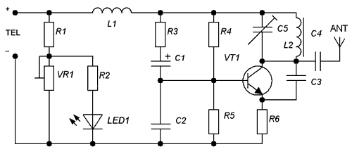

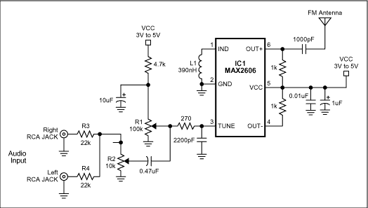

Вот, задумал сделать FM-передатчик для своего МД, "качественный", компактный и с маленьким потреблением тока.
Или может, всётаки не стоит за это браться?, а воспользоваться готовым продуктом. 13.gif Что скажите?

ну если охота рукоблудием занятся то вотПрисоединенное изображение
или вотПрисоединенное изображение
а оно нужно? такого добра в любом ларьке по 300р "пучок"
вот такого плана (выкалупываем готовый модуль и вяжем с мд

QUOTE(GIGAWATT @ Jan 15 2012, 12:45)
Да, хотелось бы чтоб разъём Jack 6.3 мм припаивался к печатной плате FM передатчика, согласись, очень удобно будет (для AT-PRO,GOLD)
