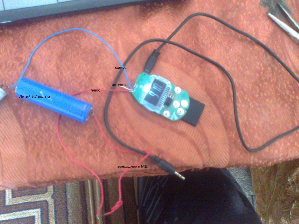

Отписываюсь о первых испытаниях беспроводной гарнитуры на Х-ТЕРРА Т-74.Как было сказано ранее-трансмиттер был приобретен на молотке у продавца с ником nanaster за 390р с доставкой,шло месяц.user posted image
Был впаян резистор 200 ом по схеме №2 как в первом сообщении темы.Отдельное спасибо Radiomans. ФМ передатчик работал на 2-х заряженных аккумуляторах АА 1000мАч,заряженных перед поездкой с 12 до 18-00 хватило без проблем.Передатчик был временно прикреплен на проводе .Провод был продет через чехол от телефона-рации и в него помещен передатчик.При работе совершенно не мешал и я так думаю колхозить специальное место для него небуду,так и останется.Звук был нормальный,с небольшим фоном,меня устраивает,хотя можно поэксперементировать с большими-меньшими чем 200 ом резисторами.Главное была достигнута цель -избавление от проводов.Да,прием через телефон,гарнитура-обычная телефонная.Надо джек на маленький перепаять,попробовать с большими ушами.Вообщем пока доволен.Фото того что получилось и находки.

Рад что всё получилось. На провод катушки лучше ничего не вешать, разболтается пайка или штеккер. Наверное самое компактное это приклеить чехол от трансмиттера к чехлу от Терры сзади.
Думал об этом,но не приклеить, а на липучку,чтоб при необходимости снять. Сегодня специально обращал внимание-при проводке чехол вообще не болтается,провод жесткий и продет так, что сидит жестко,хотя время и микроколебания свое дело могут сделать.И джек надо бы на большой Г-образный перепаять,чтоб без переходников.

QUOTE(pazlbek @ Mar 9 2015, 23:40)
Вот глянул как к прибору крепится в сумке от сотика и передумал своему изделию кронштейн мутить и корпус наверное с акумом тоже от сотика возьму. А то так вот:
не совсем удобно было

QUOTE(svoloch @ Feb 17 2015, 21:02)
Попробую обьяснить на своём примере для ака мфт
1 разбираем трансмитер,отпаиваем провода все кроме антенны(RF)
2 обьеденяем припоем L и R , припаиваем переменное сопротивление я ставил на 221 Ом тут главное припоять нужные лапки так как их там три нам надо две ,одну посередине сопротивления (поял к LR), вторая та которая в районе цыфр 221 её к RND
3 тестором находим провод идущий от кончика Джека пояем на RL, два  других пояем к RND
Я себе такой же трансмиттер решил сделать,все делал как у Вас, но почему то все работает но с каким то фоном и свистом. Сначало поставил сопротивление реглироемое,все равно шум и свист.Потом ставил и на 100Ом,и на 150 Ом. все равно без изменений. 13.gif mad.gif
Сообщение отредактировано калян: Mar 25 2015, 20:04
