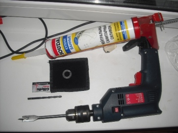

1.Инструмент: на фото вроде все видно. 14 бур по дерево для дырки хотя диаметр штекера на блоке 15 но так туже входит . Но может быть и зря потом расверливал и немного окружнасть ушла. Попробуйте сразу 15 .Лезвия нужны для разрезания силиконовой прокладки пополам так как той толщины которые есть в магазине они с двух сторон не встают.
2.Блок сделан из контейнера для еды 1.8 л вертикальный фирма LOCK&LOCK.

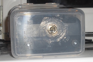

Вставляем голову ГМП в контейнер ставим с задней стороны точку для разметки сверления.
Сверлим, вставлем опять блок( не забываем с внутренней стороны разрезанную прокладку) и с внешней стороны обмазываем вход сантехническим силиконовым герметиком.Ждем когда высохнет.Надеваем прокладку закручиваем.Низ готов.
3.Верх.Закрываем крышкой , размечаем вход ушей.Тут я относительно фото буду еще переделывать и заливать не силиконовым герметиком. А из пистолета горячим так как при закрывание его выбивает , ну или покупать переходник с проводом и просто снаружи оставить вывод.
Сверлим сверлом 5 и дальше аккуратно стараемся сделать овал по размеру штекера ушей , так как он пластиком будет выходить из крышки
вот фото без заливки

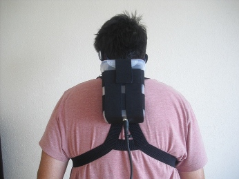

Сбруя. Тут сложно что то советовать выложил фото по ним понятно что сделал, я уже с новым блоком копал по удобству меня устраивает все.
На меня ушло 5.5 метров резинки и один замок + 1.5 часа жены за машинкой.

Готовый вид:
Открытый , сверху закрывается на липучку
Закрытый в боевом состояние .
Расходы: контейнер 209 руб-Метро.Сверла, силикон, силиконовая прокладка любой рынок, копейки. Резинка, липучка, замок магазины для шитья где то 150 руб за все.
