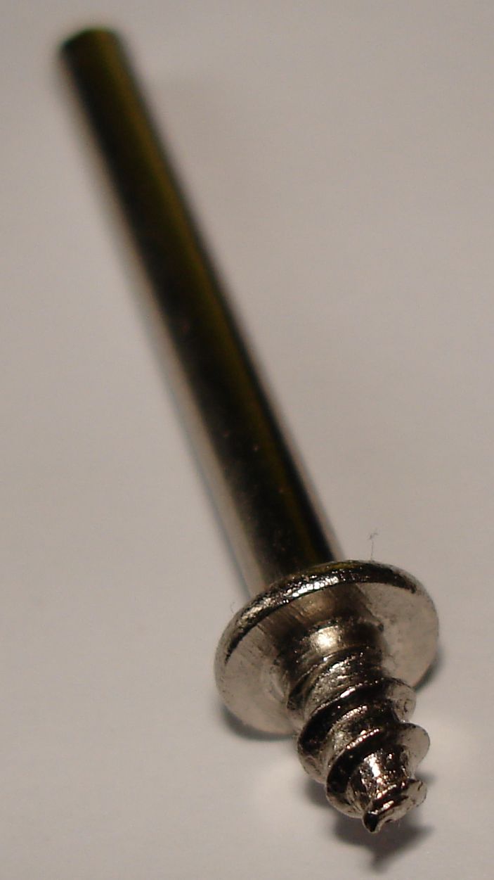

VYBORG
post Nov 14 2009, 10:13
Создана #20
Сообщений: 2,876
Зарегистрирован: 18-March 09
Из: Выборг / Kangasranta
Пользователь №: 8,620
Репутация: 157 кг
Я решил такую проблемму таким образом. Все оказалось не так сложно. Выставляю фото, может кому поможет. По крайней мере на терках такая фишка прокатывает.
На маме разъема есть три пластины фиксирующие штекер или переходник. Аккуратно приподнял дальнюю пластинку и с помощью маленькой отвертки вытолкнул остаток переходника под след. пластину, ну и наружу его.
Всем удачи.
