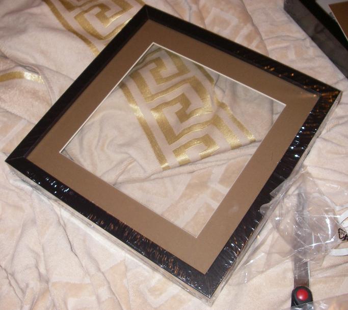

Решил сфоткать процесс изготовления рамочек под находки для криворуких (типа меня biggrin.gif ). Материалы готовые , минимум приложения рук.
Материалы :
1.Рамочка из Икеи.- 450р.
2.Паспарту заказанное в багетной мастерской - 150р\пара.
3.Светодиодная лента - 210р\метр.
4.Саморезы - 9.40р на обе рамки.
5.Лен натуральный.- 150р\погонный м.(метр на обе рамы)
6.Фанера - 80р\лист.
1.Разбираем рамку и демонтируем лишнее , в.т.ч. реечки , которые держат стекло , скусываем шпильки с них.
2.Устанавливаем паспарту.
3.Устанавливаем и привинчиваем саморезами 2.5х15мм рейки , прижимая стекло и паспарту. Рейки устанавливают зазор между стеклом и подложкой.

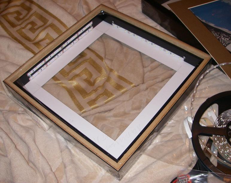

8. Ставим свет. Приклеиваем светодиодные ленты и подводим к ним питание 12в.

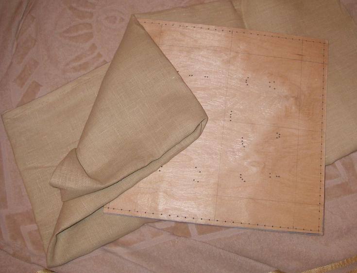

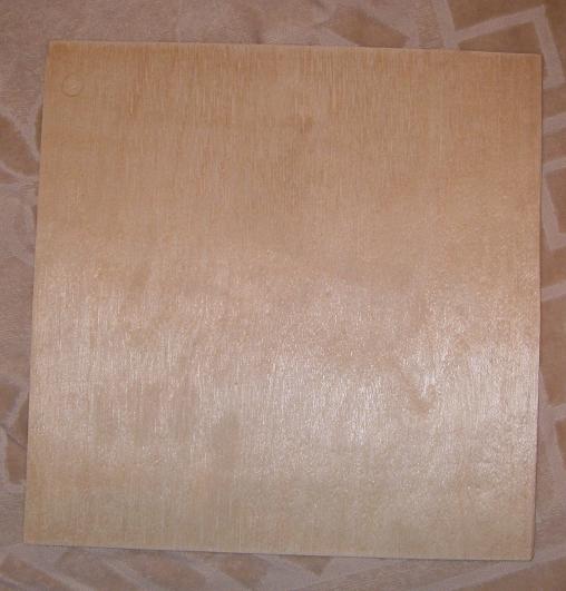

.... Продолжение.
Фанерочка выпилена . Размеры чуть меньше , чем максимально возможные - не забываем , что миллиметрик-другой добавится за счет обтяжки тканью.

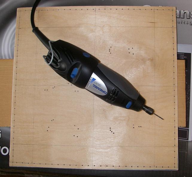

Размечаем на подложке видимое окно и размещаем предметы. Отмечаем отверстия под предметы и ряды отверстий по краю для натяжки ткани.
Сообщение отредактировано DerStorm: Jul 19 2012, 13:54

.... засверлил. Ткань-натуральный лен. Завтра отрежу лен и смонтирую.

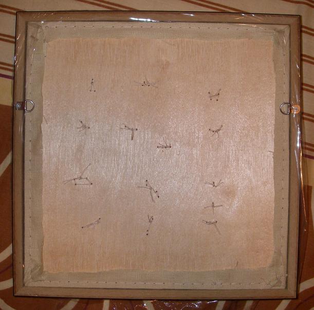

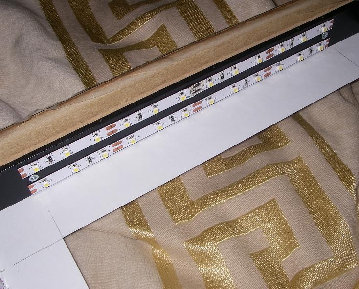

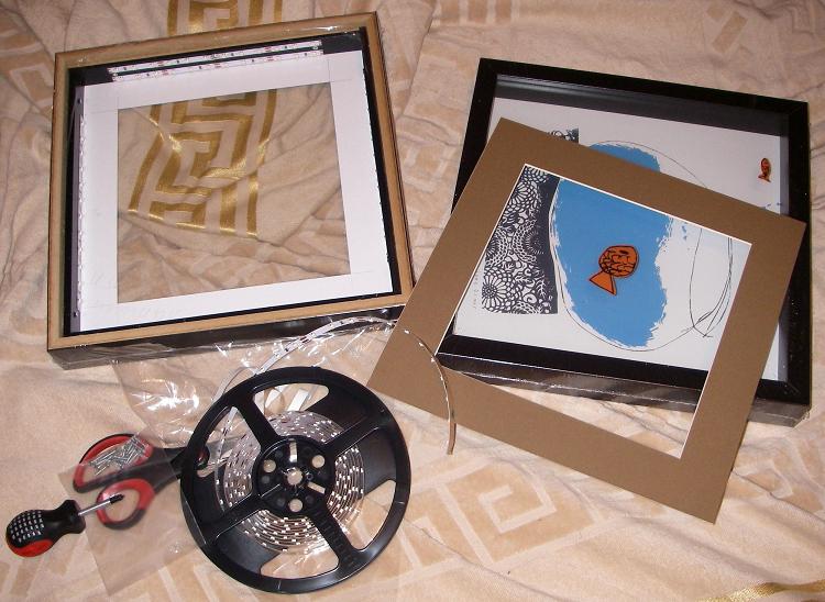

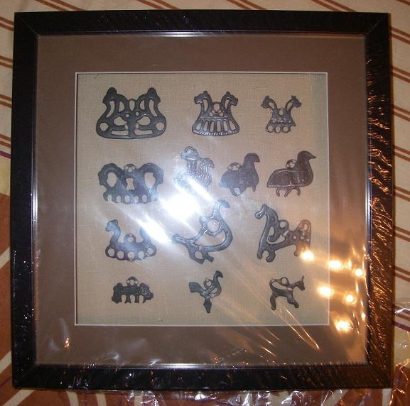

Работа почти окончена.
Осталось запаять свет (и решить , как будет осуществлена подводка питания на рамки) , зафиксировать подложку (штифтами) , повесить на стену.
Пленку с рамки не снимаю до развешивания.

Супер, отличная рамка !!!

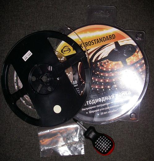

QUOTE(DerStorm @ Jul 17 2012, 21:49)
Если не секрет - можете ссылу на такую ленту скинуть?
Не в курсе - есть ли под 5 вольт?

Красиво! А ветодиоды нормально работают? Не бликуют от стекла?

QUOTE(Siniy Borod @ Jul 24 2012, 00:08)
Ссылки нет , без особых маркировок теплого белого цвета. Бралась в ближайшем магазине "Свет" - искать в подобных салонах и магазинах радиодеталей.
Они все стандартные , там ячейки по 3 светодиода последовательно с резистором - 12в.

QUOTE(Kopatych @ Jul 24 2012, 16:24)
Что-бы сильно не бликовало паспарту стоит , иначе и видно будет и блики и слепит , да и внимание отвлекает.

И кто-то, ещё будет говорить про кривые руки! cheesy.gif Отличная рамка, классная пластика и смотрится замечательно!
