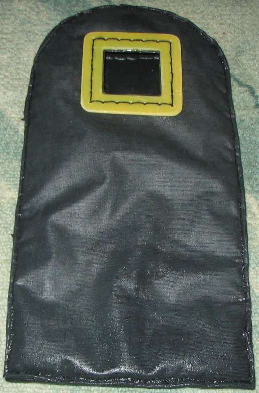

В наших краях (Крым) на популярных пляжах отдыхающие оставляют просто уйму монет (мешают искать то, что на самом деле нужно smile.gif ). Пробовал я сумочки разные, опрятные и безобразные smile.gif , но пришел к выводу, что во-первых сумка должна всегда быть прямо под рукой, во-вторых не должна иметь каких-либо застежек либо змеек, и хорошо бы чтоб туда не нужно было целиться...... Короче говоря, когда ты поставлен перед фактом выгребать из воды по 150-200 монет за коп, на их укладывание в сумку тоже уходит драгоценное время. Вот я и слепил из подручных материалов так называемый быстрый монетоприемник. Сегодня опробовал на практике, мне показалось изделие удачным и очень удобным, потому решил поделиться конструкцией.
1. Берем кусочек стеклотекстолита, выпиливаем электролобзиком квадрат нужного размера, высверливаем толстым сверлом 4 отверстия по углам и тем же лобзиком выпиливаем внутреннее окошко, по периметру рамки насверливаем тонким сверлом отверстия для пришивания (как видно на фотке).
2. Берем подходящего размера кусок неопрена - это будет основание (подойдет кусок от старого гидрика).
3. С тыльной стороны к основанию пришиваем прочной ниткой крючковую часть широкой липучей ленты (эти черные нашивки видны на синем фоне на фото).
4. С наружной стороны к основанию в районе расположения будущего окошка пришиваем 3-4 небольших отрезочка от водопроводной пластиковой трубки 1/2 дюйма (эти отрезки в будущем не дадут прижаться текстолитовой рамке к основанию).
5. Берем кусочек непромокаемой ткани типа брезента (у меня оч хорошо прижился кусок от военной плащпалатки) вырезаем квадратное отверстие в нужном месте и пришиваем прочной нитью приготовленную текстолитовую рамку.
6. Сшиваем все до кучи, то есть сверху к основанию пришиваем ткань с входной рамкой.
7. Примеряем полученный карман-сумку-монетоприемник smile.gif к гидрокостюму, я у себя расположил его на бедре для максимального удобства (как у ковбоя кобура получилось, может чуточку ниже). Обрисовываем контур мелком, в нужных местах к гидрокостюму пришиваем ответные части широкой липучей ленты.
Вот и все. В итоге получился всегда открытый, но в то же время не просыпающийся при приседаниях, прыжках и т.д. монетоприемник, работающий по принципу чернильницы - непроливайки. Снять и прицепить его к бедру - секунда времени. Пальцы нормальным образом находят жесткую входную рамку, секунда и монета уже внутри ловушки. Сегодня скрепя сердце складывал туда кроме монет и пробок и небольшую добычу (обручалочку и рыжую цепочку с крестом). Вылез из воды через 4 часа, все было в целости и сохранности. Всем удачи, буду рад если кому пригодится мой опыт.
ЗЫ: на фотке где липучки как раз видно вверху три шва которыми подшиты три отрезка пластиковой трубки (в этих трубках как раз сама фишка кармана, чтоб всегда был открыт как горловина у емкости)

Ставру - пробовал барсетки ранее, мне показалась неудобной:
а) крепится на пояс а не на бедре, когда она на поясе туда не заглянешь чтоб не промахнуться допустим в отдельный карманчик для ценного (ворот гидрокостюма мешает нормально наклонить подбородок );
б) у моей через 3 недели копа отлетели языки на змейках, сами змейки стали заедать, видимо от мельчайшего песочка туда попадающего, накрылись змейки...;
в) не знаю как у кого, а у меня на поясе полный ремень довольно широких водолазных грузов, плюс чуть выше ремень которым прибор крепится (ношу на поясе для более быстрых махов).
В итоге поясная барсетка была просто выброшена как неудачный вариант.
Сане - в принципе почти те же яйца, только в профиль, на фотке не видно есть ли жесткая круглая рамка на входе твоего кармашка, если нету - это уже однозначный минус, ведь когда нащупываешь вход можешь запросто замять входное отверстие, вот и хоть и небольшая, но потеря времени. Ну и самое главное.... то, что с таким крупным входным отверстием, расположенным сверху я бы честно говоря не рискнул весь коп таскать в таком кармане ценную вещицу, хотя бы потому, что при засовывании очередной монеты есть вероятность на обратном ходу пальцев случайно вытянуть назад легкие вещички типа: цепочка, плоский кулон, кольцевидная серьга и т.д. кроме того в воде всяко бывает ... волны те же, выглядит такой простой карман незащищенным от разных встрясок.
Сообщение отредактировано flagman: Oct 4 2009, 07:06

А теперь по теме, вчера поковырялся на людном (летом) пляже, монет - куча, монетоприемник себя показал с отличной стороны, одних украинских монет в нем было на 59 гривен (около 130 монет), российских штук 60, даже польские, английские 5 пенсов и пара каких-то красивых с иероглифами. Кому не лень, делайте, оч удобно.
