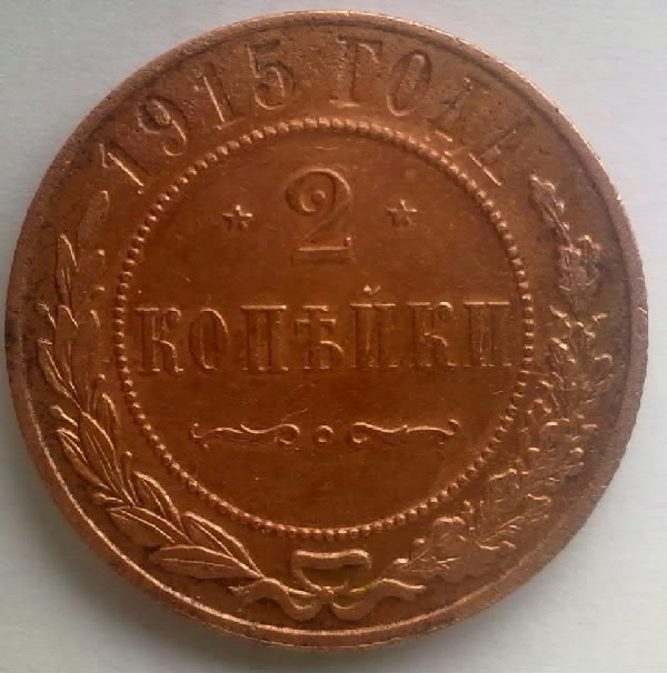

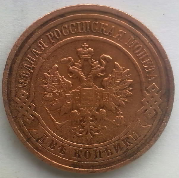

Доброго времени суток.
Чистил монету Силитом, зелень ушла за 2 минуты, протер ватным томпоном досуха, затем содой дотер оставшуюся черноту, промыл.
Результат:
Нет идей - сдавай тару
D.K
post Jun 20 2010, 22:05
Создана #1547
Сообщений: 55
Зарегистрирован: 4-June 10
Из: Брянск
Пользователь №: 18,683
Металлоискатель: Garrett 2500 pro
Репутация: 23 кг
QUOTE(D.K @ Jun 20 2010, 23:19)
Результат:
Далее думаю в масло (вазелиновое). Через пол года будет красивый коричневый оттенок.
Жду критики!
Сообщение отредактировано D.K: Jun 20 2010, 22:09
b d
post Jun 20 2010, 22:49
Создана #1548
Сообщений: 1,087
Зарегистрирован: 5-January 10
Пользователь №: 14,253
Репутация: 57 кг
QUOTE(kroteg @ Jun 20 2010, 17:11)
Трилон В никому не нужен в Москве? 2 кг есть лишних
цена на этих 2 кг будет мизерная - 10 у.е. за 1 кг.
QUOTE(D.K @ Jun 20 2010, 23:23)
Жду критики!
состояние у монеты изначально было крепенькое, поэтому достаточно было на 1 день в мыло - ушла бы грязь и потом шабером убрать остатки коррозии.
А так монета как из под чекана. Мне такие не очень нравятся, да и не только мне. Патина быстро не нарастет. Проверено временем. Где-то уже выкладывал фото 1 коп 1915, которая 20 лет назад была почищена зубным порошком до блеска котячих, патина конечно появилась, но светло коричневая, а не темная.
Масло не советую, т.к. его с монеты потом полностью убрать не получится, будет постоянно сочиться.ИМХО.

D.K
post Jun 20 2010, 23:41
Создана #1550
Сообщений: 55
Из: Брянск
Репутация: 23 кг
QUOTE(b d @ Jun 21 2010, 00:07)
Спасибо, что не прошли мимо.
Простите за фото „до". Монета пробыла в мыле 4 дня грязь сошла. Но чернота и зелень остались (1е фото монеты после мыла). Чернота начала возврашаться. Вот и проэкспериментировал. А блеск потускнеет через неделю (это не полированный блеск, от масла).
Кому как, а мне не оч нравится рванная (неднородная) патина, поэтому чистил до металла.
Чуть пожже выложу фото убитой монетки (пока в процессе).
