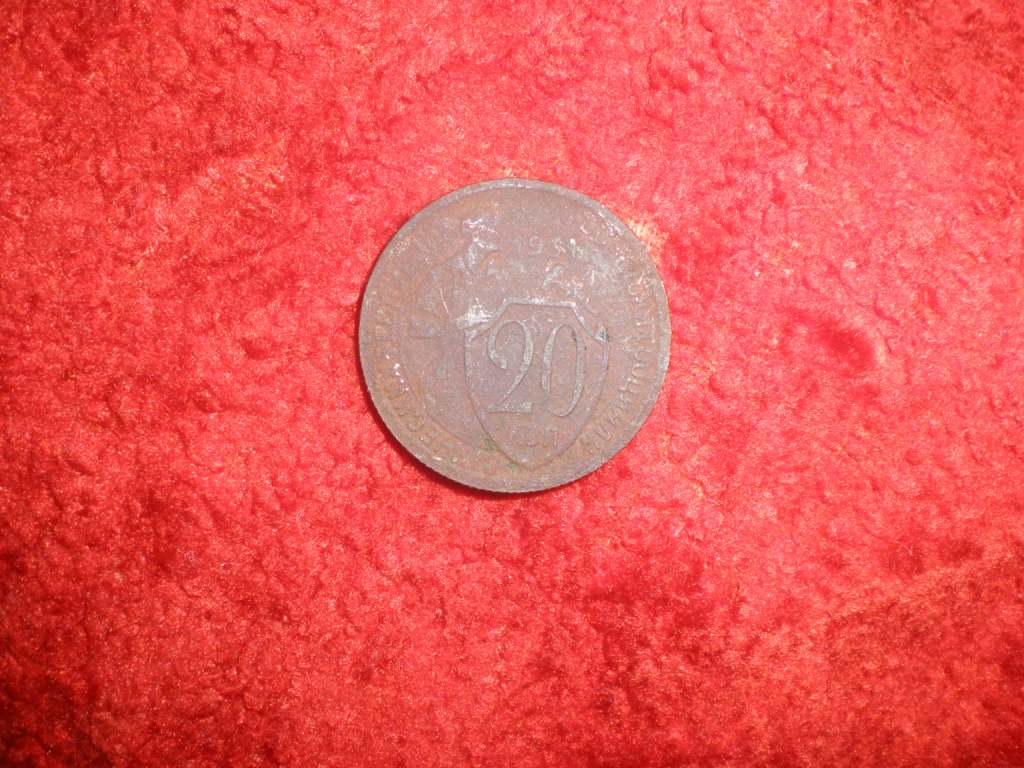

stranger.91
post Feb 9 2008, 02:42
Создана #103
Сообщений: 17
Пользователь №: 2,907
можно ли отчистить до нормального состояния?
ulet
post Feb 9 2008, 04:57
Создана #104
Сообщений: 268
Из: Маленького областного центра
Пользователь №: 3,314
stranger.91: ценность вроде небольшая, можно поэксперементировать, да и несильно она убита.
