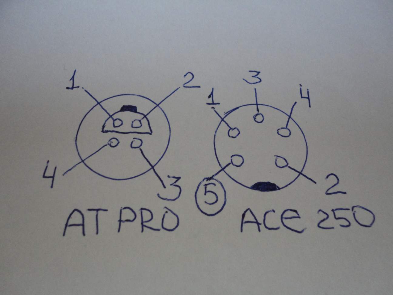

frol-off
post Apr 14 2012, 14:29
Создана #39
Сообщений: 203
Зарегистрирован: 29-April 11
Из: МО
Пользователь №: 29,432
QUOTE(lexa kop @ Apr 11 2012, 22:23)
frol-off Если получится достать штекер то тоже попробую, но мне кажется с Торнадо не намного дальше будет. Вы бы рисуночек скинули куда что припаивать.
Вроде бы все понятно
(пятый номер не задействован,зеленый провод можно не паять)
PS:вид снаружи ,а не изнутри smile.gif
Сообщение отредактировано frol-off: Apr 14 2012, 14:31
