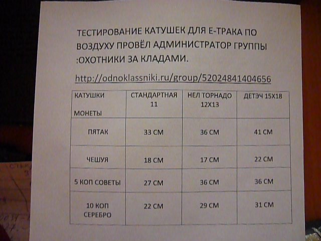

Здравствуйте уважаемые коллеги по копу,вот решил снять небольшой ролик тестирования своих катушек на е-траке, нел торнадо 12х13 и дететч 15х18, не судите строго! http://youtu.be/ry8iPeQ2bHQ

Что то видео не вижу, звук идет экран зеленый, не видно в каких условиях тест.
По результатам на листочке видно, никаких "чудес". Штатную с Детеч 15х18 конечно сравнивать не очень корректно, все же они для разных задач. С НЕЛ весьма сопоставимо, если учесть, что со штатной можно ходить на более высокой чуйке. Не знаю как по разделению, видимо такого теста не проводилось, а очень бы было интересно.
а с таким рулем как детеч (18") придется рубить чуйку вдвое ( тест по воздуху некорректен ) .... и ..... и получим глубину штатной 11" !!!!!!!

QUOTE(kreg @ Apr 5 2012, 19:06)
Это точно, осенью пытаясь добрать распашку взяли на трак Коилтек 15" и никакого толку, больше чуйки одни глюки, пришлось человеку опять цеплять штатную.

QUOTE(Сергей Комсомолец @ Apr 5 2012, 19:26)
аналогично.... коилтековскую пятнашку продал , взял новую детеч ультимейт 13" ...... посмотрю что это за зверь , но тоже иллюзий особых не питаю....
хочется глубины без глюков 14.gif ..... но такого наверно не бывает..... 17.gif

Большая катушка не зависимо от производителя вещь специфическая и в 85% случаев не нужна , но бывают 15% когда она просто необходима. Но так как условия поиска у всех разные то и эти 15% у подавляющего кол-ва наших коллег не бывает никогда. А сравнивать Х с пальцем тоже непонятно зачем, что это дает тоже не совсем ясно. Единственное по опыту могу сказать , что в поиске монет катушка больше 12,5" , ну может максимум 13" нафик не нужна после этих размеров в грунте уже ничего не приростает, еще раз повторю это касается монет. Война, реликвии, там другие размеры. А повседневный и самый востребованный размер катушки крутится вокруг 10" wink.gif
Тоже что и больших катушек касается снайперок , здесь % времени пользования выше чем большими катушками, но эти катушки тоже специфичны, хотя и более востребованы. У некоторых они вообще основные. В идеале надо иметь 3 катушки , хотя 2 из них Вы будете использовать редко.
