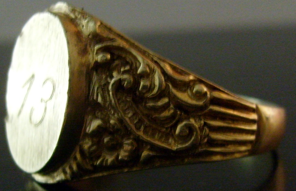

Купил неловскую снайперку.Катуха на пляже окупила себя с первого сигнала. 8,7гр первого золота вылетели с земли вот в таком вот виде smile.gif
Пост не о чем..., думаю такую печатку Вы бы и с АСЕ с родной катухой подняли, но это не значит, что это лучшая комплектация. Просто повезло, Вам в раздел находок, там и плюсануть могут.
Пост о находке и катушке.Думать выдумывать - фантазия для этих целей как раз и предназначена.А просто девяносто)))Удача удачей но..Exp minelab с родной катухой блудился и мычал на этом месте а с новой снайперкой разобрал букет сигналов.и катушка мне понравилась.
