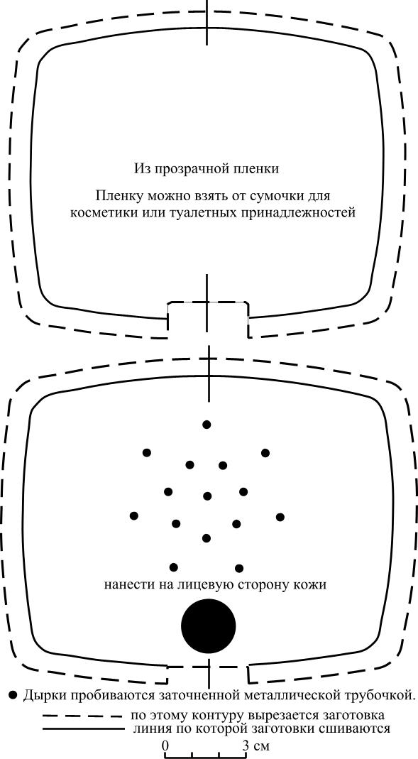

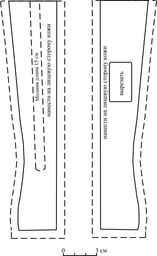

Вот выкладываю лекала для самостоятельного пошива чехла на блок
моделей серии x-terra. Так сказать, пиджачок для меня :=)). Кто шить
умеет, догадается как самому сделать. Учтите – делал сам. Это betta-версия,
но у меня уже чехол сшит и я его использую.
Если у кого возникнут мысли по доработке – добавляйте.
Путь к творчеству на общее благо открыт.

Сшили мне по лекалам XTERRA_90 из кожи (старую куртку распороли), большущее ему спасибо за то, что поделился со всеми своим трудом! Получилось немного свободновато, т.е. не в обтяжку, но я его никогда не снимаю - привык. В дождь сверху целлофановый пакет и нет проблем. Раньше тоже пленкой обматывать пытался и т.п., но все это ерунда по сравнению с чехлом. Блок всегда чистый, а то бывало грязной перчаткой кнопку нажмешь и все грязное, а сейчас все ровно.

Не влияет, я применил толстую и мягкую, не знаю как она называется, из нее пеналы детям всякие сделаны, сумочки детские, несессеры для косметики и т.п. короче в детском мире из нее много дешевых изделий. Отверстия в коже пробивал заточеной металлической трубкой.
