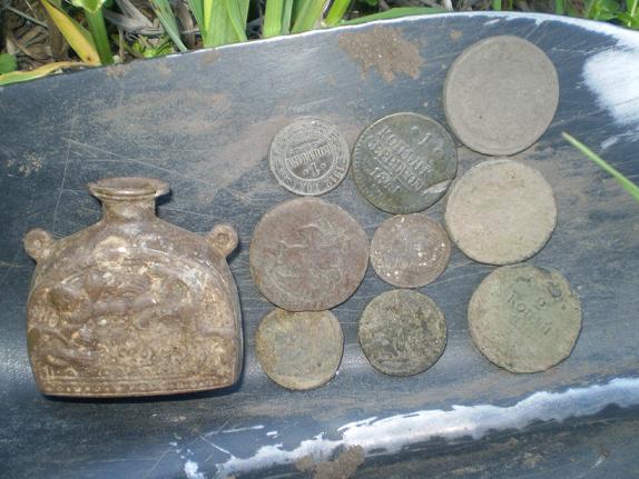

Отбил катушку через 2 часа после получения! Кто же дождется выходных? Сразу копать!!!Поднял каламарь lol.gif с глубины 0,4-0,5 метра.Так что - повезло!
