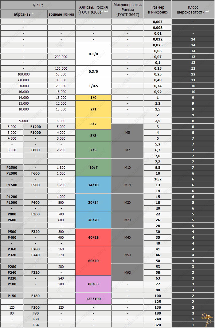

на индии можно и точить. собственно когда то точил корневёртки,но это реально утомительно. перешёл на боры и жизнь наладилась.
так что теперь грубую сторону вообще не использую.
на счёт процессора не знаю. похоже на ересь. натуральный камень как то вернее wink.gif
специальная керамика того же спайдерки, стоит денег причём немалых и она грубая. за всякую ерунду типа проца я бы думать даже не стал.
на ганзе народ камни продаёт. полноразмерные, а асобенно винтажные 19 века конечно стоят денег некислых, а вот огрызки обломки и прочую мелочь можно купить за вполне бюджетные денежки.
60 микрон это грубый камень.
тысячник и тп это по японским вожникам если судить. для доводки нам нужно 10-30 тысяч грид. в микронах это порядка 1.5-0.5
сейчас поправят что у арканзаса нет такой гридности. наверное нет, но он твёрдый очень. зарна плотно утрамбованы и доводит он отлично. главное подготовить поверхность. попритирать камешек. денёк активного вазюканья на это придётся потратить. wink.gif
таблицу

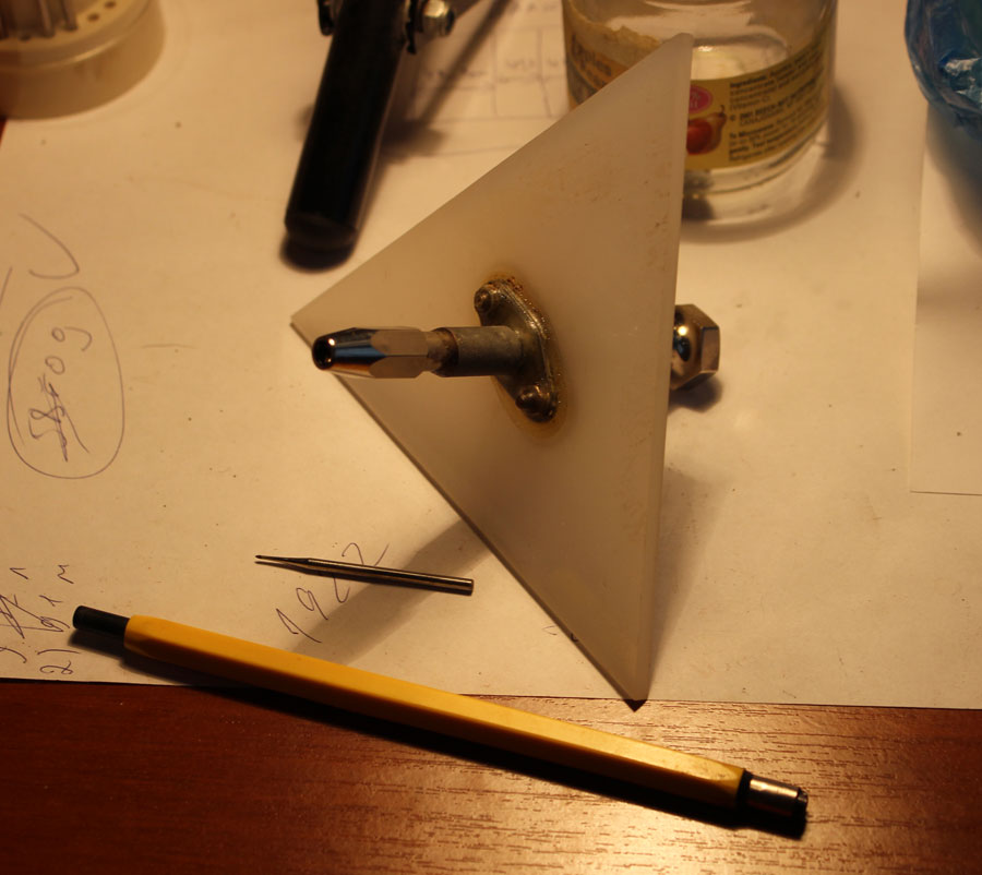

осталось увидеть Вашу заточку (треугольник) для заточки боров. Для корневерток и надфилей фоток уже куча в теме. А под держатель с цангой засунутой в треугольник никто не показывает. Я так понимаю-тупо дырку большую в треугольнике делать под цанговый карандаш,например. Но карандаш(или цангодержалку) не сточишь,чтоб только в одном положении вставлялся в треугольник.

Кстати, тут многие демонстрировали свои "заточки" для шаберов, боров и т.п. на основе треугольника. Вопрос:
Это хорошо если точишь первый раз, а как быть если надо подправить затупившийся инструмент? Ты же не зажмешь точно так же в этом треугольнике, как в первый раз, а любое смещение ,даже в доли миллиметра - считай точить заново придется.
Будем искать...
Ангелип - давал решение этой проблемы...
Просто, как все генит... гениальное!!!
Хвостовик каждого бора стачивается повдоль на треть...
Всегда зажимать болтиком со сточенной стороны... и примерно помнить, на какую глубину запихиваешь в "трехугольник"...

QUOTE(Siniy Borod @ Dec 10 2014, 23:02)
Если примерно, то острым он не будет.

Можно или маркером (но сотрется) или надфильком алмазным глубину пометить...
Все это в теме описывалось не раз (даже с фото).

А можно просто протачивать на определенную глубину и всегда вставлять "в упор".

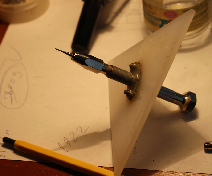

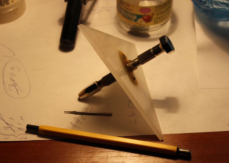

Angellip
post Dec 12 2014, 10:30
Создана #738
Сообщений: 1,661
Зарегистрирован: 8-January 12
Пользователь №: 38,023
Репутация: 114 кг
ребят... прошу прощения. на почту уведомления не приходили. так что не знад что тут люди пишут, спрашивают. написали в личку, вот сейчас прочту и постараюсь всем ответить. по порядку.
Неспешно куплю натуральные камни для заточки.
Angellip
post Dec 12 2014, 10:45
Создана #739
Сообщений: 1,661
Репутация: 114 кг
вроде бы раньше картинки прикреплял. ну да ладно повторим. погода за окном швах и вспышка на фотике гавкнулась. так что побыстрому щёлкнул возле лампочки. не серчайте что картинки жёлтые, но вроде как тема не по художественному фото а по заточке.
Сообщение отредактировано Angellip: Dec 12 2014, 10:46

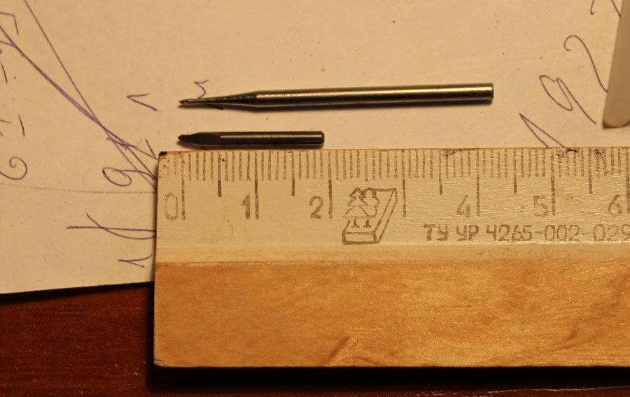

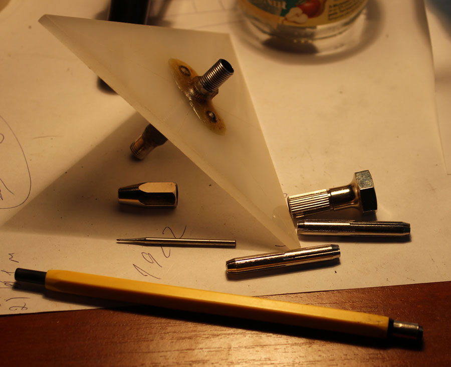

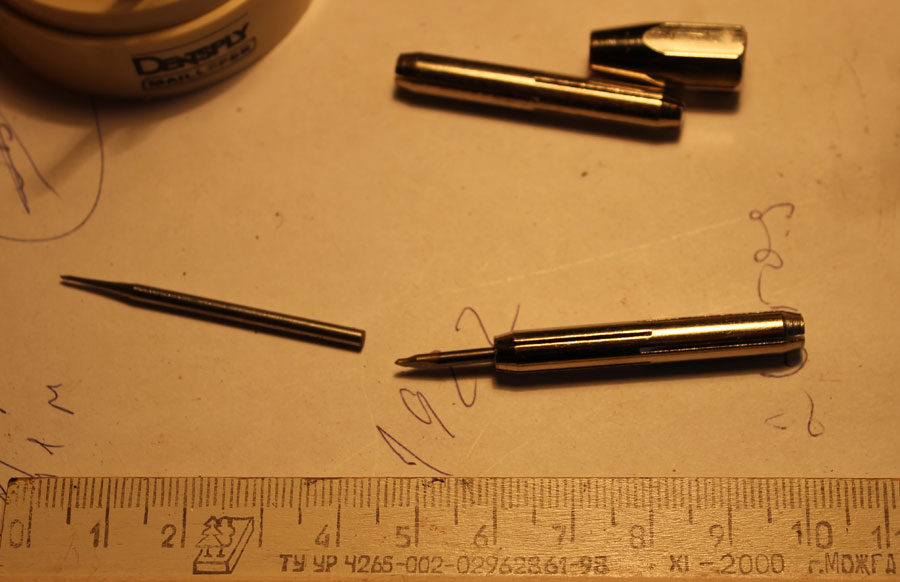

QUOTE(ALEKSESH @ Dec 9 2014, 22:09)
фото точилки приложил. можно точить боры, можно корневёртки, можно иглы разного размера и тп. на любой вкус и цвет.
на фотке короткий шабер это работа странника. человечек один принёс лично в руки мне. на поглядеть wink.gif так они у меня и лежат. 3 штуки.
как видим по картинкам, точить можно и длинные и короткие вещи. без проблем каких либо. тоже самое с диаметром.от очень тонких иголок до корневёрток.
