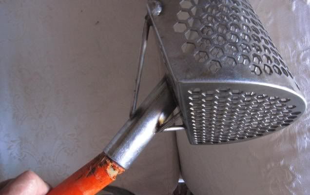

DIM.странно такое чуство ,что провара на всю глубину небыло и зачистник пререстарался...,вообще это часть не нагружена сильно и там не должно быть таких событий но факт есть факт,видать косячёк  случился...
красить незачем,а вот то что в полуавтомате непоставили нержавейку добавит небольшой косметический огрех,на прочности это не скажется.
Там сварщик грамотный.Я не первый раз к нему обращаюсь, главное было в субботу его выцепить. Работы на 5 минут,не успел косячок свернуть и выкурить. Наверно он давно лопнул,я же скуп не переворачиваю для осмотра после применения. В том то и дело,что место не нагружено сильно. Лишь бы рецидивов не возникло..
А покраска? У нас в супермаркете продавали краску в баллончиках по 50 р. с истёкшим сроком годности. Вот и применяю её к месту и не месту..

DIM.ну если краска по 50р. то можно и в 2 слоя покрасить... smile.gif ,заодно на всех табличках "городской пляж" дописать - "ПРОВЕРЕНО,МИН НЕТ!" (как флажёк,чтоб колеги зря не парились...)
там место не нагруженное ,думаю рецидивов не будет.

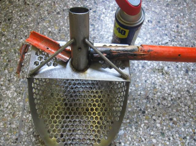

Сломалась уже 2 ручка,, сам скуп цел. Ручка была из пластика и внутрь я запхал дерево. Треснула.. 17.gif
Хорошо, что пластик с другой стороны уцелел, поливая ручку маслом и обливаясь пОтом я вывернул сломанную ручку.
Ставр а если я для прочности вместо дерева люминивую трубу на 20см внутрь пластика запхаю..? Опыт был в таком варианте?

эти файберовские ручки не ходят долго если их обтачивать под нужный диаметр

А мне думается, что у скупа труба коротковата? Хотя-бы ещё сантиметров 5/7 в длину..
Вторая ручка была не файбер а просто пластик и я её не стачивал.

Алюминий нормально работает.
Труба 2 мм.

oceanhunter.Саня пробка из дерева которая вставляется в фиберглас должна быть длиной 30см и вклеена(я клеил на силикон сантехнический,можно залить парафином)для плотного прилегания.она предохраняет карбоновую или фибер трубу от сплющивания и ударных нагрузок.
вижу в твоём случае лопнувшую пробку...,она тоже должна быть из плотного дерева(ясень,клён,берёза,акация) и пропитана для защиты от воды.
а чего не купить цельную ручку из клёна или ясеня?неужто нету?
опыта алюминевой вкладки в фибер трубу не припомню,народ юзает алюминиевые трубы на ручки,если стенка 2мм то особого криминала не видно но всёже это металл и придётся аккуратней обращатся.

Достаточно 120 см. Тогда чувствуется предел усилия на палку.

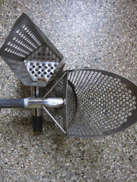

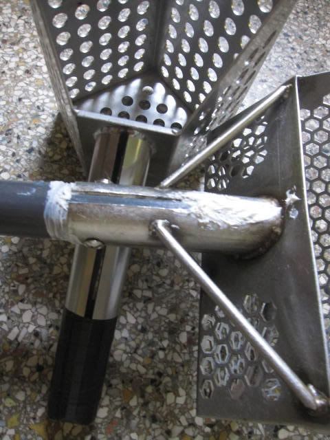

Немного модифицировал ставроскуп. За основу взял свой неубиваемый бриллиант. Разрезал вдоль верхню ручку (ставроскуп) ну и теперь можно "вставить" любого диаметра ручку. Хоть какую.. 17.gif
Сбоку просверлил отверстие и засандалил болт, потом шутки ради плеснул силикона и готово. smile.gif
