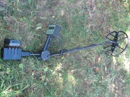

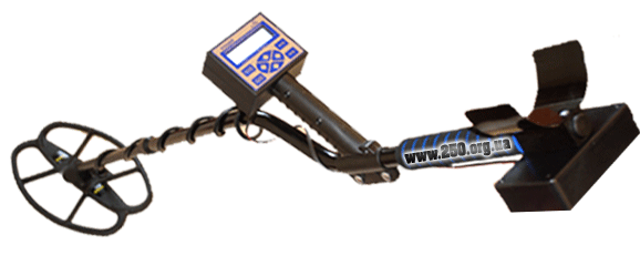

Прибор продают в разных конструктивах, первый на фото можно сказать кустарный, второй заводской, но довольно таки устаревший, ну и на третей заводской обновленный конструктив.

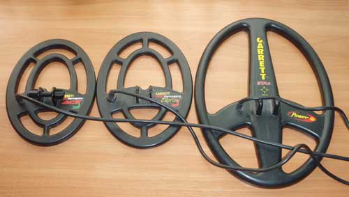

Изюминкой прибора является то что к нему можно подключить практически любой брэндовый датчик. Но восновном приборы комплектуют датчиками Garrett или NEL.
По датчикам Garrett ситуация следующая, прибор тестировался на подключение датчиков 6,5x9" 7x10" 10x14"
Кощей-20М
6,5x9" 7x10" 10x14"
1 копейка СССР 19,5см 20см 20см
5 копеек СССР 29см 30см 30,5см
2 копейки Александра 1 26см 27см 28,5см

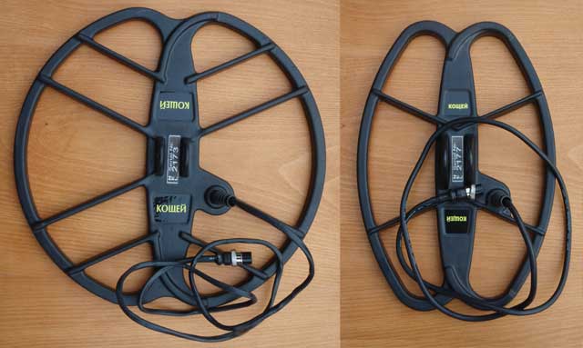

Специально для пляжа NEL выпустил новую катушку специально под Кощей
Катушка Sharpshuter (Снайпер) 9,5х5,5, для наглядности положил рядом с Hunter 12,5х8,5

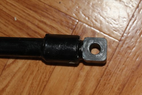

Свой прибор я собирал сам. Конечно не сравнится с обновленным заводским, но в целях экономии пойдет :-)
1) Среднее колено штанги выполнено из металлической трубки, нижнее из обычной водопроводной пластиковой (для прочности внутри деревяный стержень + все задуто монтажной пеной). До этого полетели два заводских комплекта, думаю из-за частого контакта с водой.
2)В средней неловской катушке заменен кабель на более прочный (самодельный). Большая неловская тоже на очереди, так как кабель накрылся в гермовводе.
3) Установленны на блок 2 тумблера, один закорачивает конденсатор, а второй переключает частоту между 7 и 10килогерц, есть план поставить еще кондер для переключения на 4 килогрца. Созданы соответствующие профиля под каждую катушку и частоту. Все работает отлично и без глюков, проверено многократно.
4) все разъемы установлены гаретовские
Получился такой вот многочастотник.

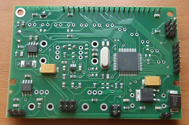

А вот и потроха. Вся обработка сигнала упрятана в процессор и тюнингуется сугубо прошивкой.
