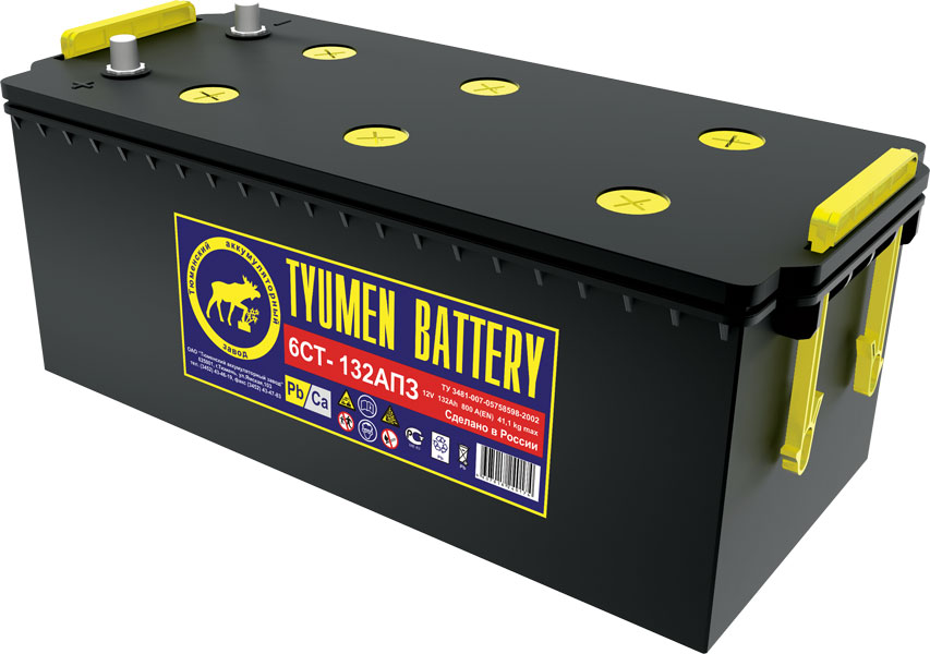

Вот у Макария возникла идея приделать к м.д. аккумулятор. 17.gif http://www.reviewdetector.ru/index.php?showtopic=282604&hl= Спецы глянте на схему аппарата ещё раз,зависят ли характеристики м.д. от питания? http://savepic.net/2390332.htm
100 пудово не просядет
Выходной кодек питается от СТАБИЛИЗИРОВАННОГО напряжения 3.3 вольта. Хоть 220 воткнуть, ничего не изменится biggrin.gif
От батареи напрямую питается только усилитель звука на динамик.
