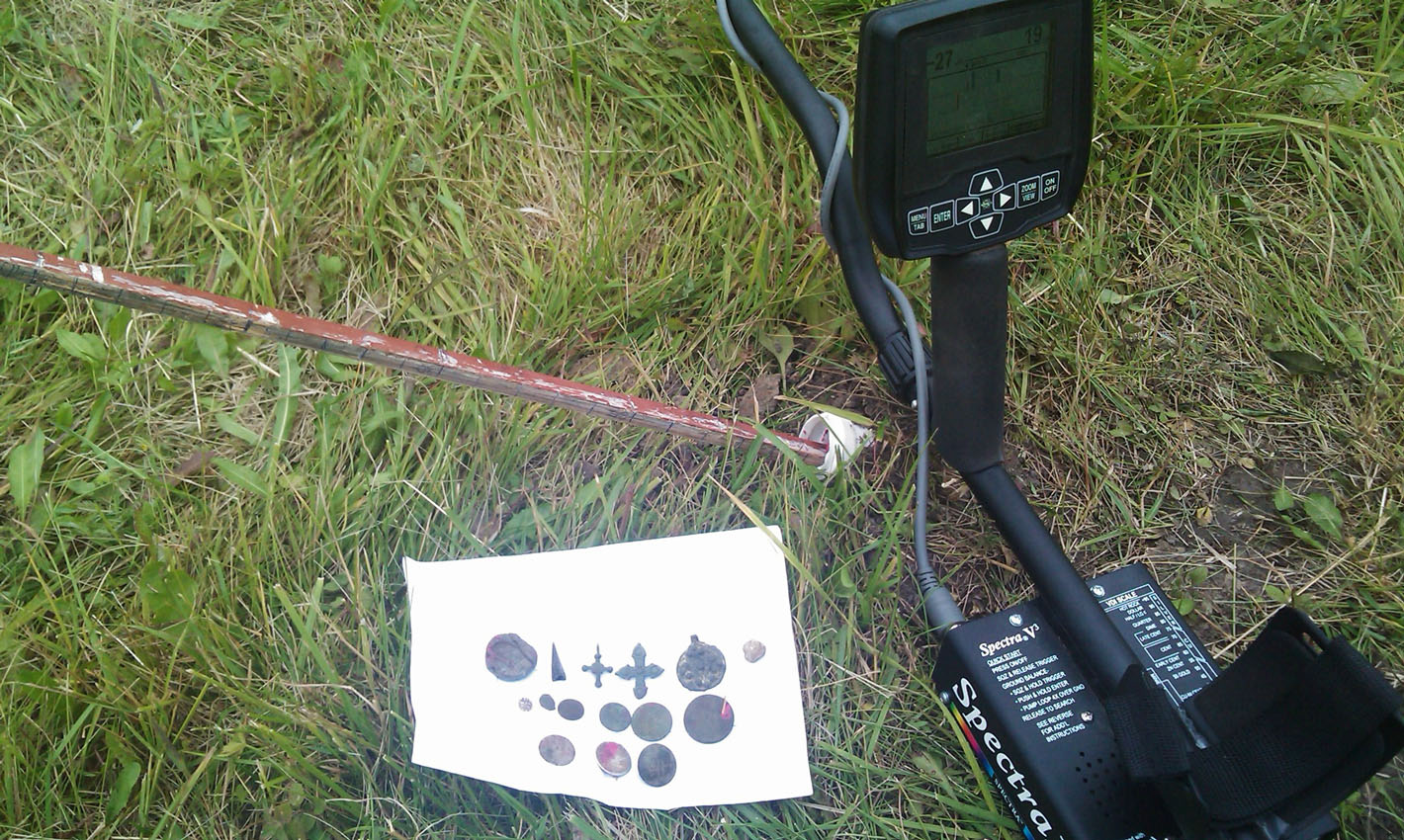

Ну вот решил тоже по поводу Спектры свои три копейки вставить
Прибор приобрел неделю назад. Поразбирался с настройками немного.
А сегодня вот провел небольшое тестирование прибора.

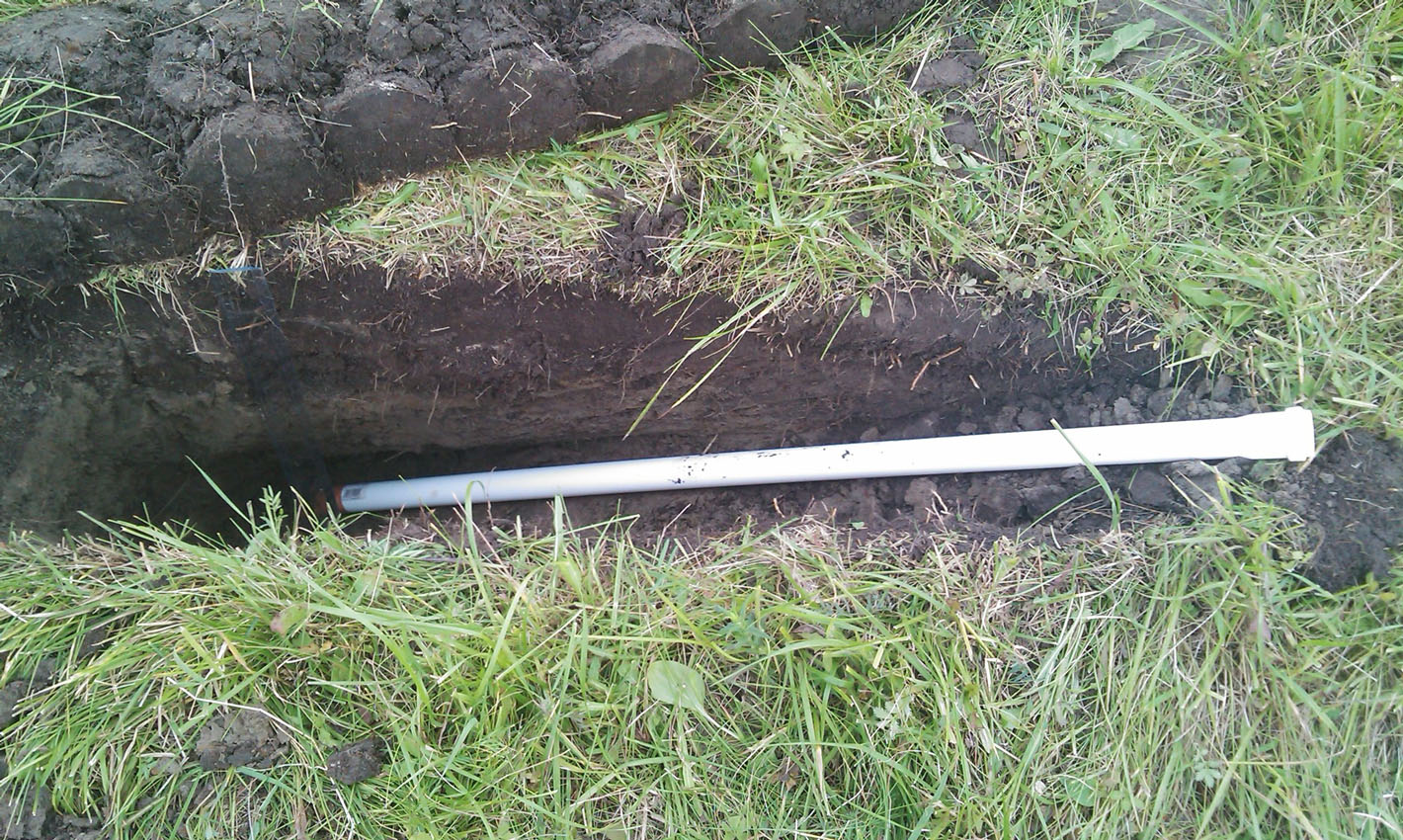

Взял значит пластиковую трубу один метр длинной и закопал ее на глубину от 50 см до 0см, под уклоном. Затем на рейку нанес разметку соответствующую глубине , в сантиметрах. Далее цеплял на эту рейку разные предметы и двигая по трубе сверху вниз замерял глубину обнаружения.

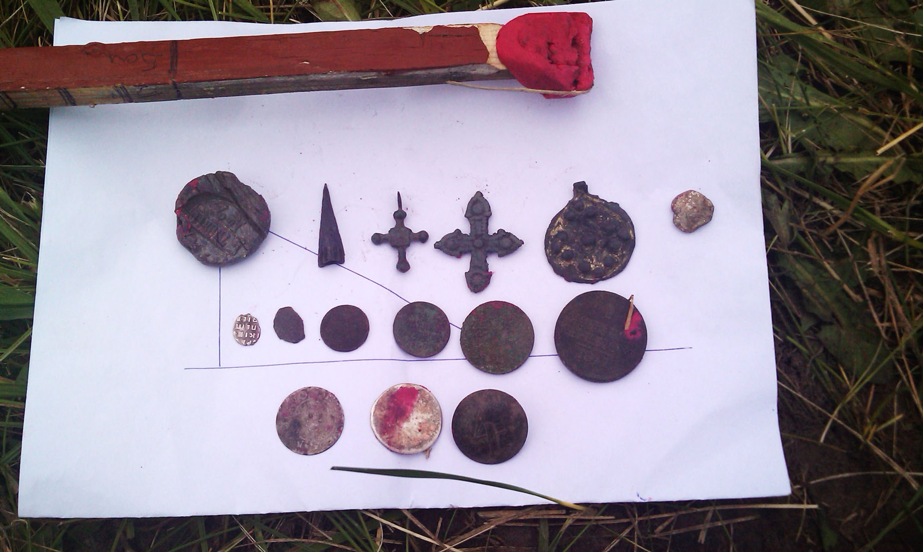

Вот что получилось
Чешуйка петра 15-17 см
Медный бунт 17-18 см
полушка 1858 24-26 см
1.4 коп серебром 28-30 см
1.2 кап серебром 29-31 см
1 коп серебром 30-32 см
15 коп екатерины 30-32 см
полторак 28-30 см
пуговица 30-32 см
свинцовая пломба
2.5 см диаметром 31-33 см
пломба 1 см диам. 18-20 см
наконечник
пирамидка 19-20см
крестик маленький 17-19см
крест побольше 25-27 см
подвеска кр 30-32 см
пять коп екатерины 37-39 см.( эта монета просто закапывалась в грунт т.к. в трубу не влезла.)
Вот такой расклад, грунт по минерализации между средним и тяжелым,
болотистая почва с значительным количеством болотной руды.
Порграмма стояла HI-PRO c некоторыми изменениями
Gain 10
Diskrim 82
All Metal 81
Delai Recoveri 40
Tx Boost ON
Данные настройки были выбраны из расчета стабильной рабоы прибора на данном грунте , без ложных срабатываний.
Глубина обнаружения определялась следующим методом
Опускался предмет, затем делался отход на пару тройку шагов назад и затем шел вперед штатно махая катушкой, как при обычном поиске, и если при проносе ее над целью прибор срабатывал, причем одинаково при проходе с разных направлений, то тест считался зачетным, предметик опускался ниже и все делалось заново. Итак до тех пор пока с какого то из направлений прибор не пропускал цель.
Первая глубина это четкая сработка на цель с любого направления
Вторая цифра это та глубина дальше которой прибор или вообще молчит или выдает что то совсем неконкретное и при обычном поиске такие синалы в большинстве случаев игнорируются.
Этот тест можно приравнят к работе прибора на пахатном поле.
Если предмет лежит в непотревоженном грунте, за счет гало образованного из окислов, глубина обнаружения будет больше.
