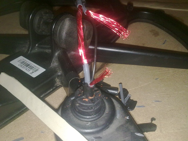

там влага не попадет. скорее всего появился неконтакт в кабеле у входа в катушку, у этих катушек есть такая болезнь. это происходит от излишнего перегиба кабеля у входа, вот попробуйте, пошевелите при включенном приборе... 14.gif
устранить неконтакт просто, сложнее потом всё загерметизировать, мешает рифленый резиновый демпфер, его приходится срезать, и мудрить делать ему замену. 17.gif

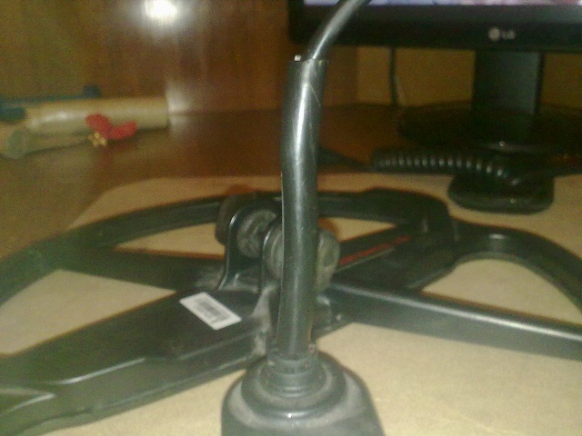

Fuma
post Jan 11 2012, 10:36
Сообщений: 2,246
Пользователь №: 11,796
Репутация: 1429 кг
Как прозвонить? Прибор на 1и 2 контакт разъема и кабель шевелить , смотреть сопротивление примерно 1,2 ома. А потом 3 и 4 контакт и смотреть сопротивление
примерно 6 ом.
Из-за конструкции Експлоера, из-за того, что приходиться так сгибать кабель, всовывая его в отверстие штанги, и обрываются такие самые надежные из 50 жилок кабели. Обрываются в основном экраны. Не сразу, потихоньку , сначала 10 жилок, потом 20, потом 30, потом 40, а потом и контакт пропал.
На рисунке нарисовано одна жила, но понятно, почему рвется экран. Особенно когда кабель дубеет на морозе. Верхней части ничего не остается другого, только рваться.
Есть такая характеристика на кабель, как минимальный радиус изгиба. Да и то при допустимой температуре эксплуатации.
Еще добавлю картинку, которой прерывистой линией показан путь экрана, когда кабель эластичный.
Сообщение отредактировано Fuma: Jan 11 2012, 10:59

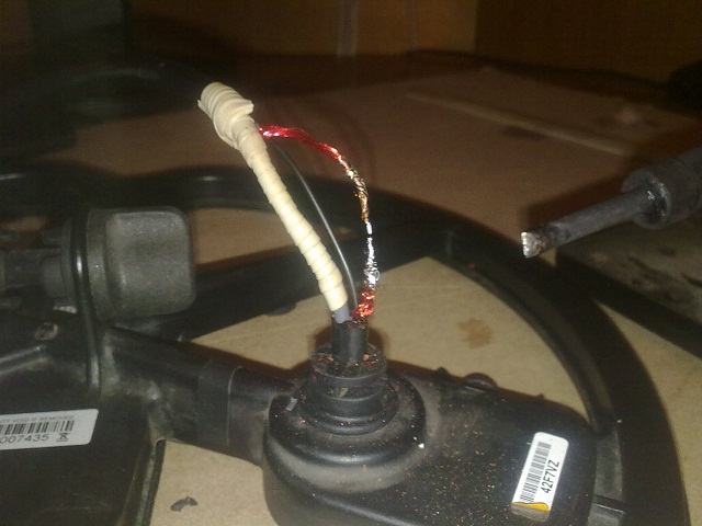

blot
post Jan 14 2012, 16:49
Сообщений: 379
Зарегистрирован: 19-September 10
Из: Дома
Пользователь №: 21,403
Металлоискатель: XP ORX
Репутация: 28 кг
Fuma ещё раз спасибо за помощь. На контактах 1 и 2 "цешка" показала 1.1Ом, на контактах 3 и 4 - 0. Начал шевелить провод...и на шевелил... Обрыв как раз в аккурат у макушки уплотнителя торчащего из катушки. Когда контакт соединяется 6.1 Ом.
Внимание вопрос! Если я срежу этот резиновый х....:. под самый корешок, то не нарушится ли тогда герметичность катушки?
Fortuna rident illos qui non cernamus Themis!
(Фортуна улыбается тем, кого не замечает Фемида)
kava61
post Jan 14 2012, 17:00
Сообщений: 583
Из: Воронежская область
Пользователь №: 26,051
Репутация: 26 кг
Поэтому и написали выше, сделать легко потом загерметизировать сложно будет.

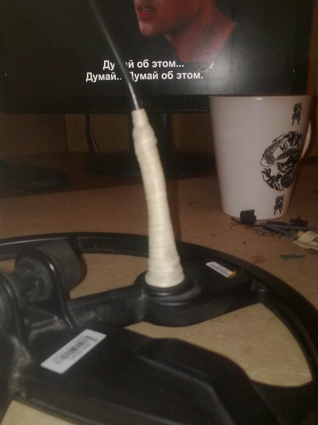

blot
post Jan 25 2012, 16:41
Сообщений: 379
Из: Дома
Репутация: 28 кг

kava61
post Jan 25 2012, 22:32
Сообщений: 583
Репутация: 26 кг
Отлично получилось вообще.

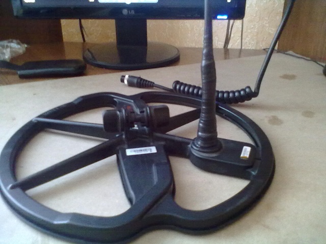

Oleg_V
post Jan 26 2012, 04:46
Сообщений: 1,289
Зарегистрирован: 15-April 10
Из: 74RU Карта СБ *7578
Пользователь №: 17,171
Металлоискатель: ADX150, Fisher F5
Репутация: 318 кг
ну вот, у катушки теперь вторая жизнь ! smile.gif только не перегибайте это место, работать с такой катушкой не просто. Когда поставите на штангу, убедитесь сами.
Сообщение отредактировано Oleg_V: Jan 26 2012, 08:13

blot
post Jan 26 2012, 09:06
Создана #16
Сообщений: 379
Из: Дома
Репутация: 28 кг
QUOTE(Oleg_V @ Jan 26 2012, 05:46)
перегнуть её не так то и просто. так как на провод надет жёсткий "кембрик" позаимствованная с бокорезов изолирующая ручка. короче там всё схвачено 14.gif
