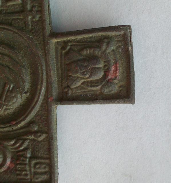

Здравствуйте, подскажите чем убрать такой вид окисла красного цвета как ржавчина железа.
извиняюсь что всю тему не прочитал может и говорилось об этом.
Спасибо за помощь

Фото плохое.И фото до чистки есть?
А по существу,если это куприт, то бояться особо не стоит.Снимать эти красные пятна, без осмотра не стоит.Под ними может оказаться чистый металл.А может и нет, если очаг микротрещина, а не вся поверхность.Бойтесь не эти красные пятна, а появление салатогого цвета цветка.Если сплав не медь, процесс коррозии на воздухе не быстрый.

QUOTE(Евгеньевич @ Sep 11 2013, 21:16)
Как то задавал здесь этот вопрос, но ответа так и не получил.
Если предмет в позолоте, но имеет очаги этого самого куприта, а местами салатового цвета очаги., можно ли такой предмет(в позолоте) погружать в БТА? Не навредит ли это позолоте??

QUOTE(Чпокер @ Sep 11 2013, 21:22)
В большинстве случаях, На позолоченных предметах, куприт наплывной.После осмотра его можно убрать.Убирается только шабером.БТА не вредит не чему.С позолотой, главное вообще долго не держать даже в дистилянте.Позолота, как правило лежит уже на солях.Если эти соли растворить, понимаете что будет.

В моём случае, это вот так. Что тут можно сделать?

QUOTE(Чпокер @ Sep 11 2013, 21:39)
Это утеря уже.Просто обработать БТА.Меньше трите её.Если пололота начнёт сыпаться, придётся закреплять паралоидом

QUOTE(Евгеньевич @ Sep 11 2013, 21:44)
Всё что нужно, уже оттёрто. В остальном позолота сидит мёртво и не осыпается. Как лучше обработать? Если полностью опустить в раствор, то на какое время? Или же можно точечно тампоном?

QUOTE(Чпокер @ Sep 11 2013, 21:47)
Не увлекайтесь.Быстро обработать, можно если создать вакум.Полностью на два - три часа.Потом просто осматривайте каждые пару месяцев на наличие вздутий и цветков.После БТА можно не мыть.Просто ополоснуть снаружи и всё.

QUOTE(Евгеньевич @ Sep 11 2013, 21:53)
Не увлекайтесь.Быстро обработать, можно если создать вакум.А так два - три часа.Потом просто осматривайте каждые пару месяцев на наличие вздутий и цветков.После БТА можно не мыть.Просто ополоснуть снаружи и всё.
А ополоснуть лучше чем? Спиртом помыть можно?

QUOTE(Чпокер @ Sep 11 2013, 21:55)

Здравствуйте, снова по иконе
Оказалось пятна это не коррозия а голый металл который, видимо икона покрыта лаком который облазит. Еще и я со своей чисткой снял много лака, думал коррозия mad.gif
Проверил сегодня нанес немного на ногу ангела слева серы, там оголенный участок был, почернел сразу.
Подскажите что теперь можно сделать, если оставить так то медь со временем будет тускнеть набирать патину а под лаком так же и останется.
