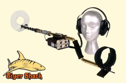

У меня есть прибор Tesoro Tager Shark.
На прошлой неделе треснула катушка около ушей.
Попала вода и теперь постоянно глючит ,идет постоянный фон.
Катушка у него не отсоединяется.
Вот Прошу помощи.
Хочу спросить подойдет ли катушка от Tesoro Silver UMax.
Была ли у кого нибудь такая проблема?
Какие решения?
Подойдет ли по частоте?
У сильвера 10 khz
У тагер шарка 12Khz

Не знаю как на этой обновлённой(с несъёмной катушкой) модели Tager Shark …если там в схематике МД всё как и в предыдущих моделях , то катушка от Сильвера(и всей серии уМакс) подходит к Tager Shark .
Лично проверял на своём Tager Shark(у меня катушки сменяемы) через переходник-адаптер катушку 8Моно от своего же Сильвера …работает всё отлично …проверял на реальном поиске т.е. не тестил , а тупо искал(не до тестов было) по береговой полосе озера .

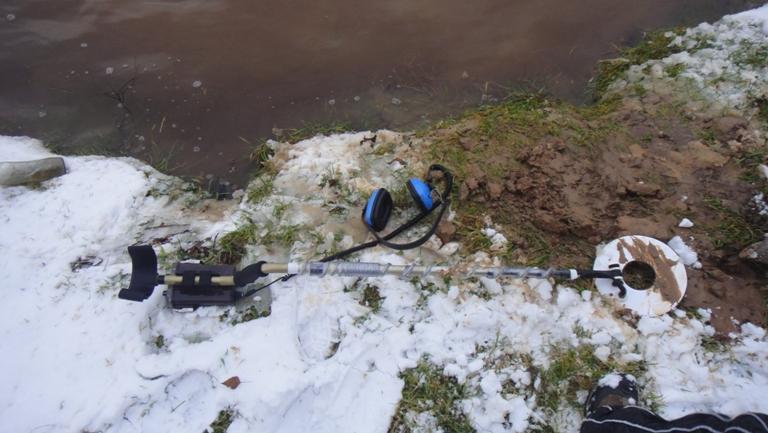

Возможно что мороз.
Первые два дня копал всё супер.
Костюм у меня сухой,правда вылезая из воды он через некоторое время замерзал.
Покрывался мокрой коркой)
Но в последний раз сразу же стал фонить.
Возможно действительно вода разорвала катушку

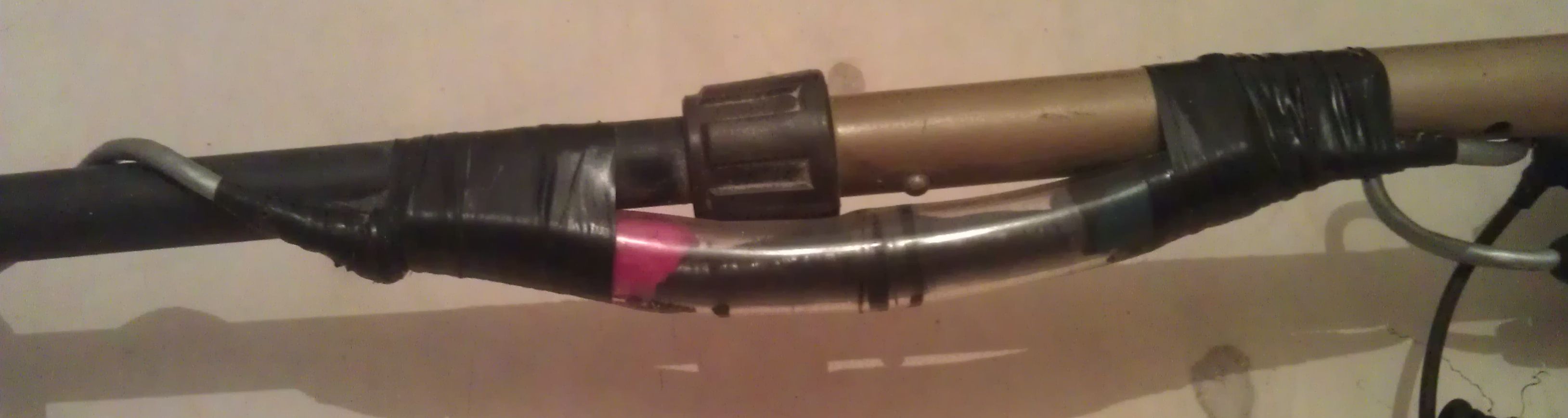

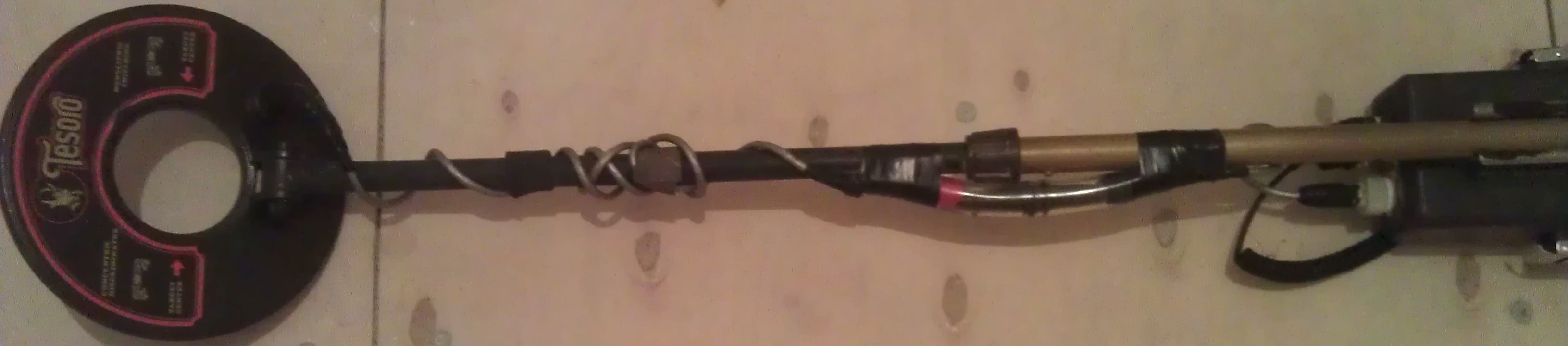

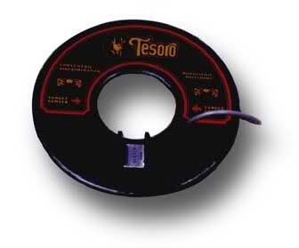

Была тоже проблема с катушкой в начале сезона 2010, появились ложные сигналы. Разобрав крепление, где кабель входит в катушку, увидел, что экран разлохмачен, а один провод под корень оторван, припаять не было возможности. Помощь в ремонте от разных "паяльников" увенчались крахом. Принято решение найти новую катушку на оф. сайте компании представлено целых три:1. 7" Round Concentric (COIL-7RC-LW-5), 2. 8" Round Concentric (COIL-8RC-LW-5). 3. 10½" Round Concentric (COIL-10.5RC-LW-5), но не все так оказалось просто. В этот период даже сами приборы перестали продавать, если кто помнит. А катушки тем более не у кого не было в продаже. Случайно на ebay увидел переходник заводской для Тайгера с возможностью подключать все катушки с прибора uMax. Самому приобрести данный девайс и новую катушку из США не получилось. Все продавцы ссылались на контракт с TESORO, что не могут продавать за пределы своей страны, типа обращайтесь к своим дилерам. Наши дилеры объявили очень большой срок доставки и соответственно цена свыше 8000 рублей. Пришлось прибегнуть к помощи посредников, посредника нашел на нашем сайте под ником surahim. Обещал помочь и помог. при помощи него был приобретен данный переходник и катушка. Все обошлось в районе 156 долляров. с учетом доставки в Россию и премиальными посредника. Ну и как писал выше уважаемый Ferum получился универсальный прибор. ведь катушек у uMax ого -го. Кстати данный переходник пропускает воду, пришлось герметизировать при помощи сантех ПВХ трубки прозрачной, на случай визуального осмотра попадания воды, и заглушек. Смотрим фото. Второй сезон полет нормальный. Я так понял, что у автора несъемная катушка, как решить проблему не знаю, описал здесь свой опыт восстановления прибора, для тех товарищей у кого прибор со съемной катушкой. Еще хотел добавить, что поискав снова переходник такой ни где не нашел :-(, а может просто плохо искал. Всех с наступившим НОВЫМ ГОДОМ! И хороших находок в новом сезоне.

Приобрел отдельно катушку 8 дьюмов серии uMax/
Отдал в ремонт .Как заберу отпишу что получилось.

Катушку в итоге поставил от Силвера uMax.
Работает хорошо.
Иногда потрескивает но не значительно.
На работу ни как не влияет.
Мелочь хорошо цепляет.
Так что смело можно ставить.На заметку всем у кого такая беда случится) smile.gif
