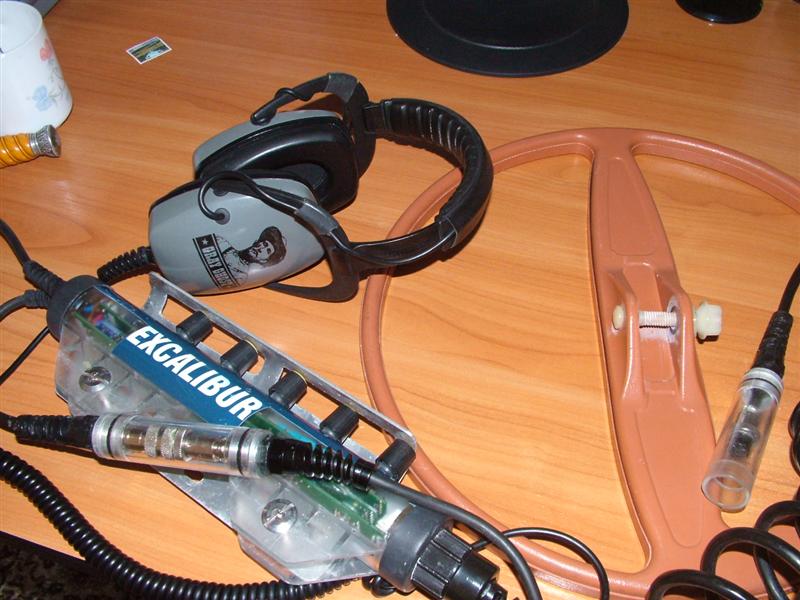

На тест попали 3 катушки от Coiltek, это: Coiltek Platypus 11,5х8,5, Coiltek Little Joey 10x5, Coiltek 15, все для моделей Explorer.
Вкратце:
Minelab - производитель металлоискателей, достаточно известна нашему, да и не только нашему пользователю, однако. Как с большинством компаний производителей, Minelab оставил открытой дверь для других компаний
производителей, чтобы развивать сопутствующие аксессуары для своих детекторов. Coiltek - одна из тех компаний которая не пропустила такую возможность. Coiltek, первоначально выпустив в 1988
катушки для Minelab. Поскольку Minelab рос и начал производить свои поисковые катушки, Coiltek начал проектировать дополнительные катушки для линии Minelab, которые предоставляли пользователям расширенные возможности поиска. Первоначально их усилия были сосредоточены на линии катушек для металлоискателей разработанных для поиска самородного золота. С повышением популярности таких моделей как Sovereign, Excalibur для подводного поиска и поиска монеты, Coiltek представил обществу модель 15 дюймовой катушки, это была катушка DD, названная в народе Wonderful Orange Thing, сокращённо WOT, собственно о ней мы сегодня и поговорим.
Особенности:
Самое большое различие между этими катушками и большими катушками этого же производителя, доступными для других марок детекторов - непосредственно проект самой катушки. Большинство катушек на рынке сегодня - концентрические катушки, то есть, две катушки в одной, одна немного меньшее и расположена в другой. Катушка отсылает сигнал, имеющий форму конуса, окончание которого становится меньшим на самом конце сигнала. То, что это означает, что на глубине 15-16 см, 8-дюймовая катушка будет реально вести поиск в радиусе 4-6 см области. Если Вы пройдётесь по участку не очень тщательно, то скорей всего 50% целей, которые расположены глубже, Вы потеряете. Катушки, используемые Minelab на
большинстве их моделях, это DD катушки, то есть, две катушки в форме большого V, которые расположены в узкой полосе, в центре катушки. Получается что сигнал, отсылаемый этой катушкой, имеет ширину, всего 3-5
см, но по всей длинне катушки. DD катушки имеют высокую степень чувствительности к меньшим целям, даже с большими размерами катушки получится обнаружить то, что не получается обнаружить с концентрическими
катушками аналогичных размеров. Сама по себе катушка от Coiltek 15 дюймовая, WOT, предназначена как катушка для тех, кто ищет монеты, поисков на пляже, и подобной тематики. Если вы хотите работать с 15 дюймовой катушкой от Coiltek на таких моделях как Soveregn или Explorer, Вам не потребуется ничего перекалибровывать, не слушайте никого, у меня попадались такие уникумы, которые утверждали обратное, устанавливайте катушку на детектор и вперёд. Устанавливать WOT на Excalibur, потребует от Вас сокращение длинны кабеля, естественно в сравнении со стандартной катушкой и потребуется установить специальный соединитель Coiltek, катушки полностью водонипронецаемы
Полевые испытания:
Первый участок на котором была испытана 15 дюймовая катушка, был наш старый и давно перепаханый участок, на котором мы бываем раз в 2-3 года, когда собираемся вместе в традиционной экспедиции, почва имеет немного глинистую примесь, поэтому минерализация чуть выше среднего, примерно на 20-25% от нейтральной. Испытания велись с машиной Minelab Explorer 2, в принципе мы были уверены в том что на этом месте что-то осталось и скорей всего это были более глубинные цели, те, которые не удалось зацепить со
стандартной катушкой 10.5 дюймов. Так как место было уже зачищено ранее, мы решили поработать в режиме все металлы и так сказать реагировать на любые сигналы. Поиск в течении 15 минут дал первый сигнал, чёткий, в режиме дискриминатора VDI показал 41, чтож, посмотрим, и вот, на глубине 14 см мы нашли фрагмент металла из свинца, далее в течении полу часа, были обнаружены похожие фрагменты, примерно на таком же расстоянии, заметьте, с 10 дюймовой катушкой эти сигналы не регистрируются.
И вот первая монета, в месте где казалось бы всё, тут больше ничего нет. Поймали мы её на небольшом склоне, монета из себя ничего особенного естественно не представляла по ценности, но, сам факт присутствует, нашли
на глубине 24 см, размер примерно 2 коп СССР, заметьте, почва минерализованна.Основной уклон на тест этой катушки был направлен на то, что бы оценить насколько она хороша для поиска монет и прочей мелочи, именно на зачищеных участках, хотя есть такая тенденция что земля поднимает то что в ней лежит, с каждым годом всё выше и выше к поверхности, может в этом и есть доля истины. Далее мы через неделю проезжали ещё одно, очень интересное место, которое казалось бы уже так же, перелопачено вдоль и поперёк, но и там были сюрпризы, с помощью WOT мы нашли ещё две монеты, но правда уже немного поценней и опять же, с казалось бы запредельной глубины, например первая была поймана в режиме все металлы с 27 см глубины и мела очень тонкий профиль, в сравнении со стандартным, вторая с глубины 24 см, размер примерно с 2 копеечную советских времён..
Я разговаривал ещё с несколькими поисковиками, которым посчастливилось поработать с аналогичными катушками WOT, элипсными Platypus и 15 дюймовыми, кто на соверенах, кто на эксплорерах, где они не находили ничего со стандартными 10 дюймовыми катушками от Minelab и после применения именно WOT, мнения о глубине обнаружения немного у них менялось, соответственно в лучшую сторону. Монеты очень
хорошо цепляются на больших глубинах, в сравнении со стандартной катушкой, приближающиеся к 10-13 см во влажном песке, предметы типа кулонов, еще глубже. Одна жалоба, которую я действительно слышал, была
то, что надо постоянно копать, WOT постоянно даёт сигнал, на "глубинные" цели!
Резюме
Если Вы обладатель Соверена или Эксплорера или же Экскалибура и Вы хотите достигнуть лучших результатов на более глубинные цели, которые являются вне досягаемости 800 или 1000 катушек от Minelab, то Coiltek это Ваш выбор, Вы должны серьезно подумать о добавлении к вашему арсеналу этого производителя. Это обеспечит Вам существенное увеличение глубины обнаружения и в отличие от больших концентрических катушек, используемых на других моделях, которое по сути не даёт преимуществ в
чувствительности к меньшим целям и с увеличенной глубиной. Мой опыт опыт показывает то, что WOT это серьёзный инструмент с которым можно вернутся на места, которые казалось бы уже остались только в памяти.
Стоит правда катушка 15 дюймов, не много, не мало 350$.
