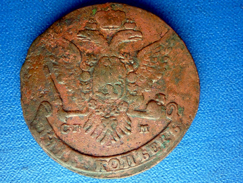

Коллеги, разбирая СПМ-ские пятаки заметил, что один из них отличается размером (обычный диаметр - 43 мм. и толщина - 4 мм), гуртом (он более мелкий) и отсутствием следов перечекана.
Вопрос: это редкая монета или нет?
И по цене сориентируйте, пожалуйста.
Будем искать...

QUOTE(org @ Nov 19 2011, 14:41)
Не очень понимаю как ЦФН копировать фото, поэтому перехожу в эту тему.
На мой взгляд монета имеет следы перечекана. Невыразительные, но они есть.

QUOTE(MERAT @ Nov 19 2011, 13:59)
А 1763 спм разве были не перечиканы. Тут походу вопрос по бантам и коронам, буквам.

QUOTE(AbsentoS @ Nov 19 2011, 15:04)
Думаю, что ТС предполагает чекан на гладком кружке.
В известной мне литературе нет сведений о подобном чекане.

QUOTE(MERAT @ Nov 19 2011, 15:11)
Я действительно предполагаю, что это чекан на гладком кружке.

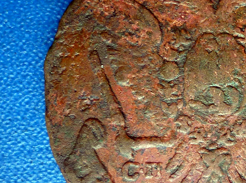

QUOTE(org @ Nov 19 2011, 15:15)
В приведенныхъ вами местах нет ни намёка на предыдущее изображение.
Монета у Вас на руках, как я понимаю.
Посмотрите внимательно по стрелкам.
Можно фото аверса в более крупном формате?

org
post Nov 19 2011, 14:29
Сообщений: 17,200
Зарегистрирован: 4-March 07
Из: "А мы из Пензы."
Пользователь №: 1,628
Репутация: 857 кг
Вот, несколько крупнее:
PS то что вы ппринимаете за следы крыла - это следы зубочистки на грязи.
Будем искать...

Посмотрите реверс. Над цифрами 63. По фото мне видится отпечатки ноля. Из 10 коп 1762

Посмотрел, нет там ничего:

QUOTE(org @ Nov 19 2011, 14:33)
Нормальная заморочка найти отблески прошлой монеты.

Монета конечно у вас на руках. Но по фото похоже на звезду.

Монету надо почистить. убрать фантомы от грязи и окислов.
После этого можно будет делать окончательные выводы.
Остаюсь пока при своем мнении- монета перечекан со слабо выраженными признаками. И не более того.

QUOTE(MERAT @ Nov 19 2011, 14:45)
