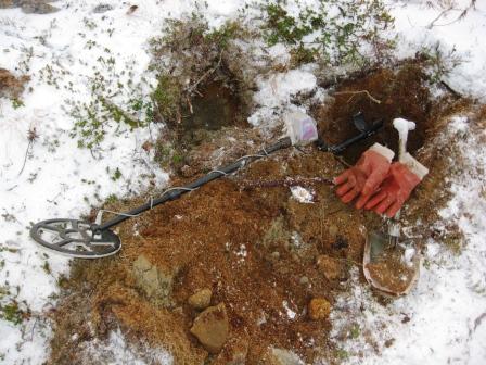

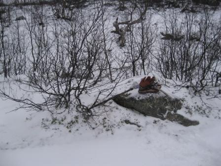

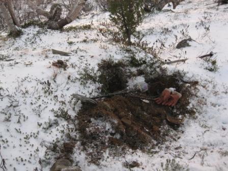

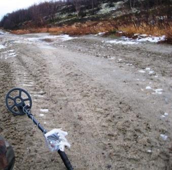

Так получилось , что волею судеб этот сезон я "закрыл" с Вакуэро (наверное уже точно закрыл , а то с этими погодами 3-й раз biggrin.gif закрываю).
Пока природа сделала очередной казус с погодой и в наши края пришла оттепель , я съездил на недельку на давнишнее(предыдущий раз был там лет 8 назад) моё место …небольшой хуторок сгинувший во время войны. После пару дней оттепели грянула метель с морозами до -15 градусов на ветру .
1.МД Вакуэро с штатной Концентрической(Моно) катушкой более стабилен на тяжёлых почвах(камень/мин. Песок/щелочной торф) , чем Тежон и позволяет выкрутить чуйку до упора вправо(как в дискриме , так и в АлМет) .
При работе в АлМет хапает оч.глубоко , но ему не хватает мягкости звука(как у Тежона) при распознавании глубины до цели т.к. при регистрации цели сразу вгрызается в неё мёртвой хваткой с одним резким/громким звуком . Обратил внимание , что (субъективно) при работе в АлМет(или с кнопкой Пин)при одновременном нахождении под катушкой 2-3-4 целей …Вакуэро выбирает(громче орёт) на цель с лучшей проводимостью …при изъятии этой цели и при повторной проводке на этом месте …регистрируется следующая лучшая цель из оставшихся и т.д. .
В мороз МД работал хорошо , но каждые 30-40 минут приходилось его отключать т.к. замерзала(подсаживалась) крона , но постояв 10-20 мин., МД опять работал нормально (тест заряд а на 3-4 пика) …с Тежон в такие моменты лучше т.к. я мог обмотать подлокотник с батареями тёплыми руковицами и работать , а на Вакуэро уже так не получалось т.к. эл.питания в блоке упровления , а я привык всегда и постоянно крутить разные тумблеры и крутилки . Хотя можно сделать выносную кассету питания на 6 или 8 элементов типа 2 АА(т.е. на всех Тесорках на входе эл.питания стоит кондёр на 16 вольт и можно подключить хоть 9 , хоть 12 вольт).
2.По поводу прений разного напряжения на Тежоне и Вакуэро …
Полагаю(субъективно) , что на Тежоне 12 вольт специально сделано для большей глубины только именно мелких и на ребре целей т.к для средних и крупных вполне хватает и 9 вольт . Это скорее из-за частоты Тежона(быстрее затухает в плотных и мин-ых грунтах) …тоже самое Мы наблюдаем и с эл.питаниием на высокочастотнике Лобо .
Как аргумент могу привести др."картину маслом" …
А.)Последняя серия Тесорок уМакс имеет фактически одну и туже частоту(10-10,6кГц.) , НО!! Только Кортес и ДеЛеон имеет эл.питание на 12 вольт (хотя более ранний Эльдорадо имел 12 вольт). Это опять таки (субъективно) сделано для выделения флагманов в этой серии уМакс для глубины и для большего запаса эл.питания т.к. эти 2 модели имеют экран .
Б.)Я подключал к Сильверу батарею 12 вольт . МД работал оч.хорошо и стабильно оч.долго ….субъективно было ощущение , что цели берутся чуть глубже , НО!! Самое главное ощущение , что Сильвер стал цепче и уверенней брать цели на пределе глубины .
3.Да простит меня ТС …немного лирики :
Грунт был проморожен на 5(под снегом) – 10 см. и приходилось продалбливать эту корку …поиск вёл не как обычно(т.е. не как когда тепло) , а просто ходил в АлМетс Треш и пробивал домовые пятна …находил крупное железо(печки кровля) …бил шурфы по 40-70 см. и уже "от печки" начиналась вся пляска(когда плешешь-меньше мёрзнешь biggrin.gif ) , делал перекоп и прозванивал в дискриме отвал ….монет мало, в основном бытовое железо(печки/топоры /инструмент) и посуда в т.ч. стекло/фарфор .
ЗЫ: Фотки находок не кажу(сорри) …не в моих это правилах(вот такой я 3,14.данутый biggrin.gif , Вы уж звеняйте меня …совсем меня паранноя заела …лякАюсь я smile.gif ).
ddd.gif Звеняйте за многобуквие .
Фотки(лирика) :
Присоединенное изображение Присоединенное изображение Присоединенное изображение Присоединенное изображение Присоединенное изображение Присоединенное изображение Присоединенное изображение Присоединенное изображение Присоединенное изображение
