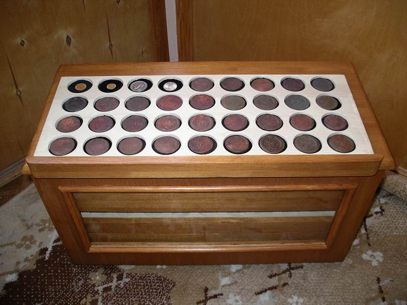

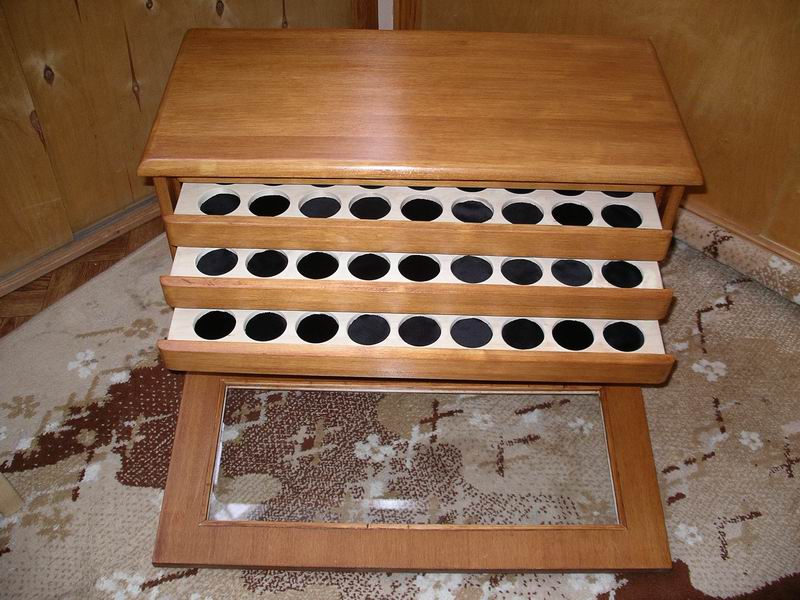

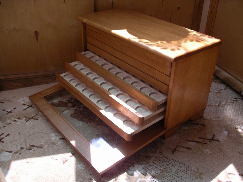

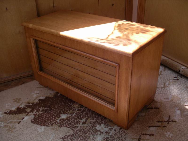

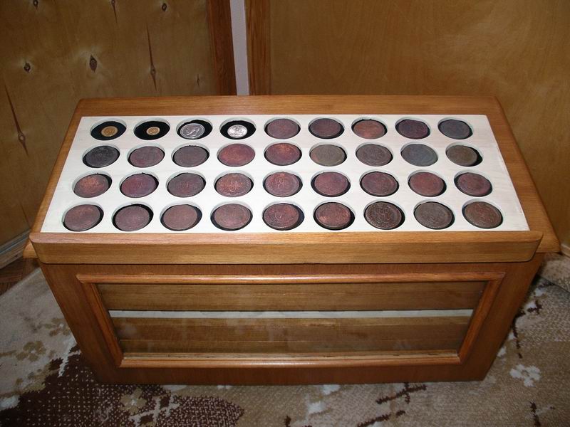

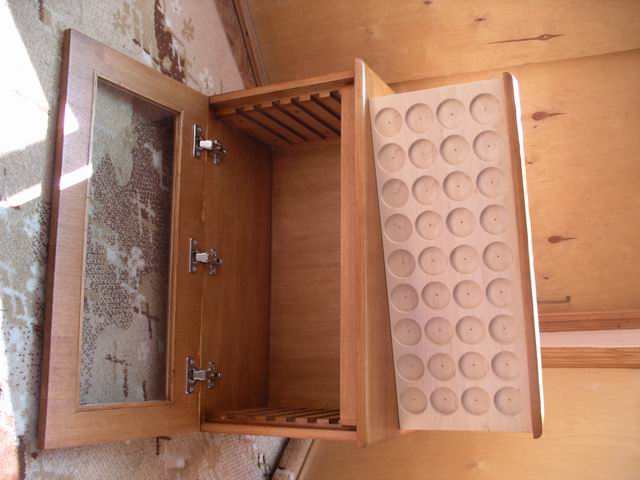

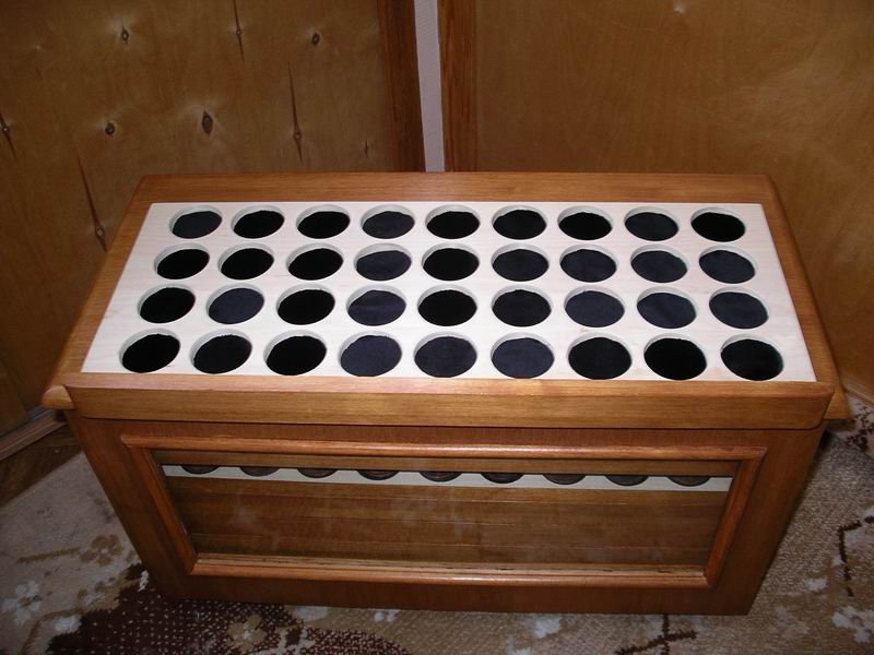

После того как мы с товарищами подняли клад пятаков, решил сделать себе мюнцкабинет (ну не нравится мне, как монеты в альбоме лежат).
Материал-мебельный щит из берёзы.
Из "химии"- морилка на водной основе, и столярный клей. Лаком не пользовался. Наносился слой морилки, поверхность шкурилась и так несколько раз.
Отверстия под монеты 50мм в диаметре и 7мм глубиной, туда кладётся кружок бархата.
Выставляю на ваш суд, если у кого есть опыт изготовления подобных изделий-просьба делиться опытом. Присоединенное изображениеПрисоединенное изображениеПрисоединенное изображениеПрисоединенное изображение

Красиво! А чем ячейки сверлили? На фрезерном?
У меня дубовые доски под это дело припасены, сейчас лиственничной корой морятся.
Есть интерес к предметам дьяковской культуры.
Mr.Burns
post May 22 2009, 20:18
Сообщений: 3,293
Из: МО
Пользователь №: 6,135
Репутация: 633 кг
QUOTE(Hannelora @ May 22 2009, 20:13)
Сверлил дрелью, сверло под мебельные петли, оно как-то правильно называется, забыл 17.gif
решил пока попробовать на берёзе, да и светлая древесина мне больше нравится.

Дерево сухое. Да к тому-же внизу будут лежать пакетики с силикагелем. Сам боюсь как-бы монеты не позеленели.

QUOTE(Mr.Burns @ May 22 2009, 20:20)
http://www.es-instrument.ru/?id=8&adr=1_5_9

QUOTE(Ганибал @ May 22 2009, 21:35)
Спасибо! Не знал про такие. А лопаточным не хотелось - отверстие не глухое получается.
