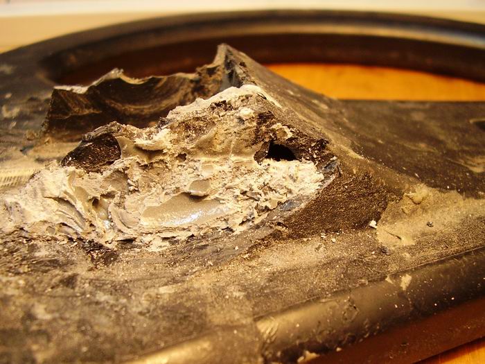

Хочу поделиться, своим опытом ремонта, проблемных ушей тёрковской катухи.

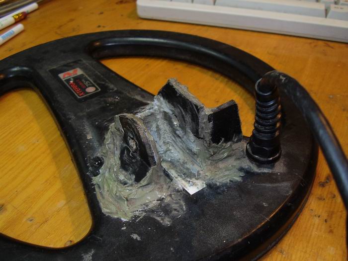

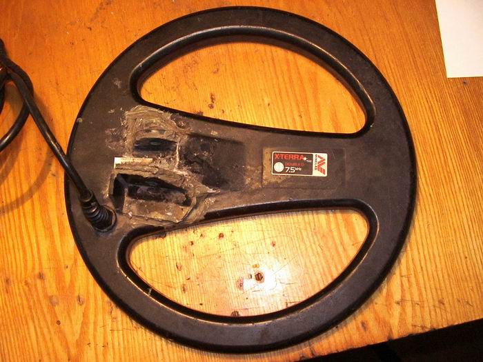

Досталась мне катушка ну совсем в неприглядном виде, если не сказать в ужасном:
По мне так лучше ни как не делать чем так.

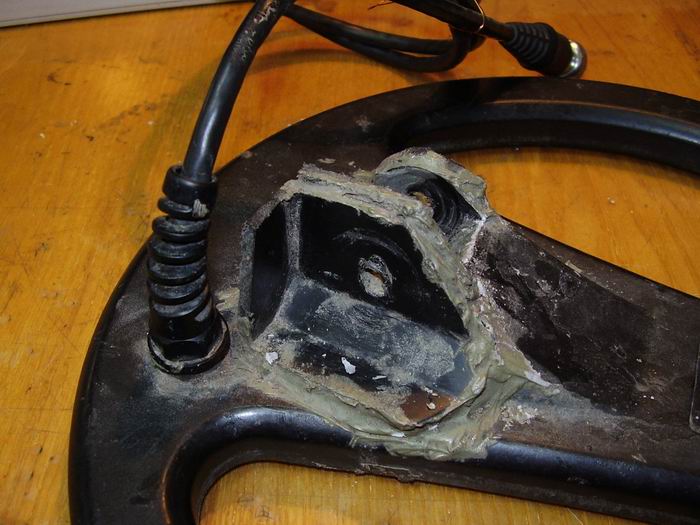

Сначала хотел сразу выкинуть и купить новую. Но подумав решил всё-таки проверить ее работоспособность, с целью дальнейшего ремонта. Опыт преращения Гов...девайсов в конфетку имеется. Оказалось катуха полностью исправна и проблема только в ушах и эстетическом виде:

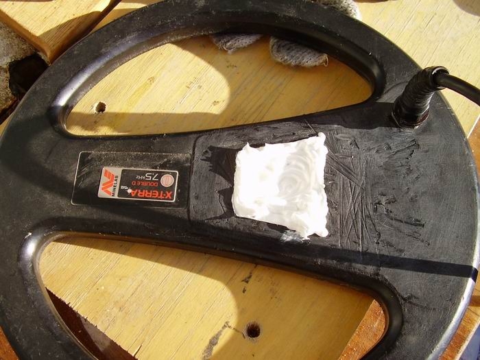

Начал потихоньку удалять эту ху…, похоже какую-то автошпаклевку, отдиралась с трудом. Была слабая надежда, что отломались только уши у катухи, а сам корпус
цел. Но, по закону подлости, дырка в корпусе катухи присутствовала:

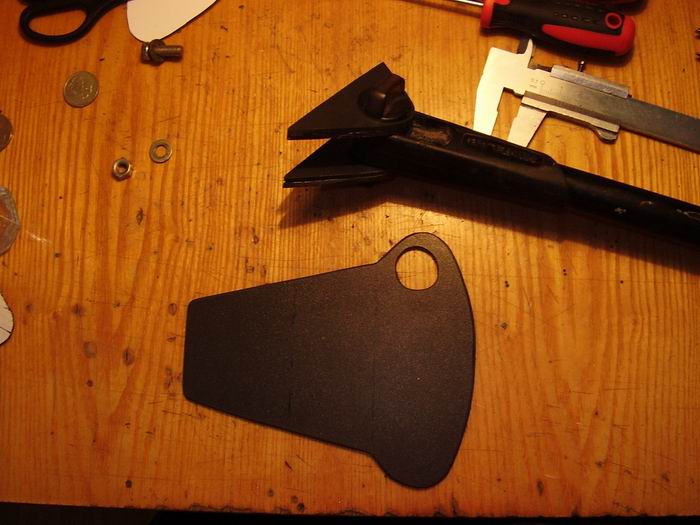

Решил полностью срезать место крепления ушей и приклеить новую площадку, вместе с ушами. Для этого пришлось разкурочить брендовую IBMовскую клаву, лучше ABS пластика не нашел. С помощью ножовки, а потом и паяльника срезал площадку для ушей. Зашкурил:

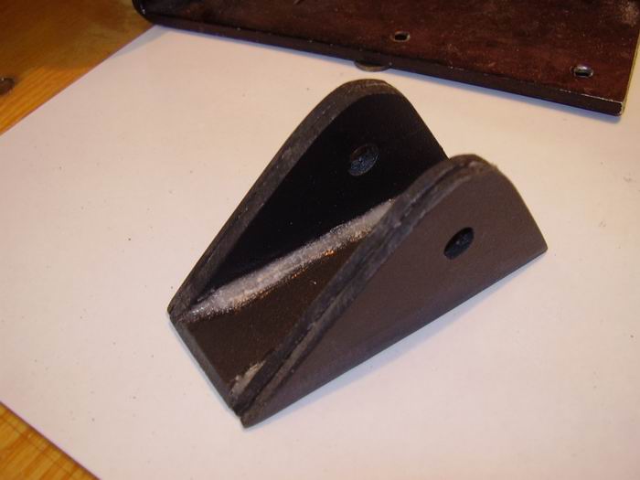

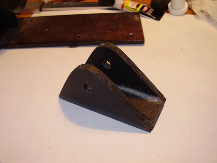

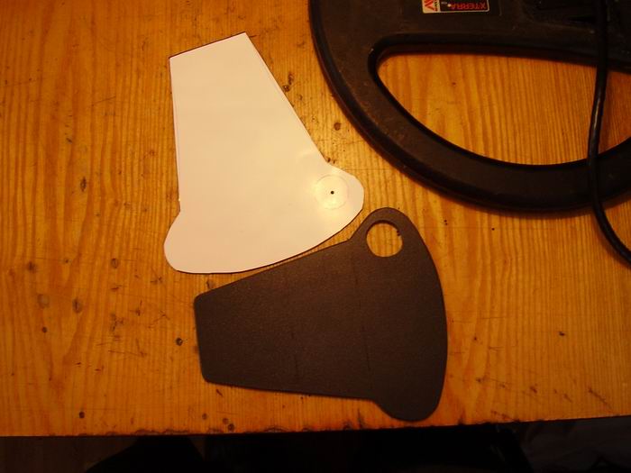

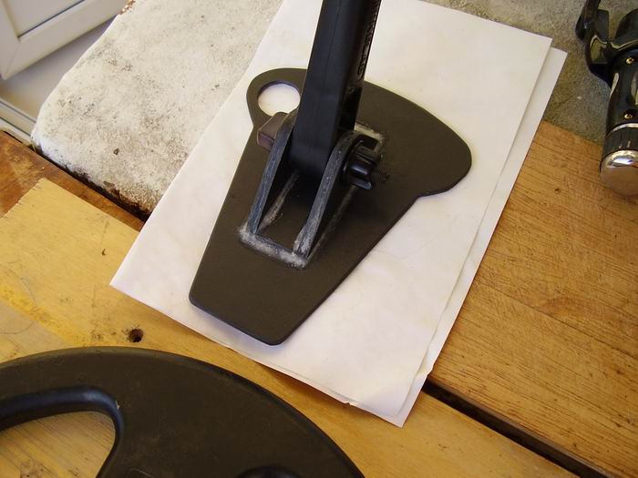

Вырезал из картона выкройки будущих ушей и площадки. А потом и из пластика сами уши и площадку. Примерка:
Уши решил сделать двойной толщины, хотя, наверное, и одинарной толщины бы хватило.
Зная, о еще одной проблеме тёрковских катух, усыхание уплотнителей внутри катушки и появления глюков, решил закрепить катуху внутри корпуса. Наверное все-таки лучше это делать монтажной пеной(меньше вес). Но у меня под рукой оказался нейтральный герметик, им и закрепил. Заодно и загерметизировал им же дырку под площадкой под уши, т.к. еще не решил какой клей буду использовать, и на случай если все это отвалится, не придется лазить внутрь катушки.

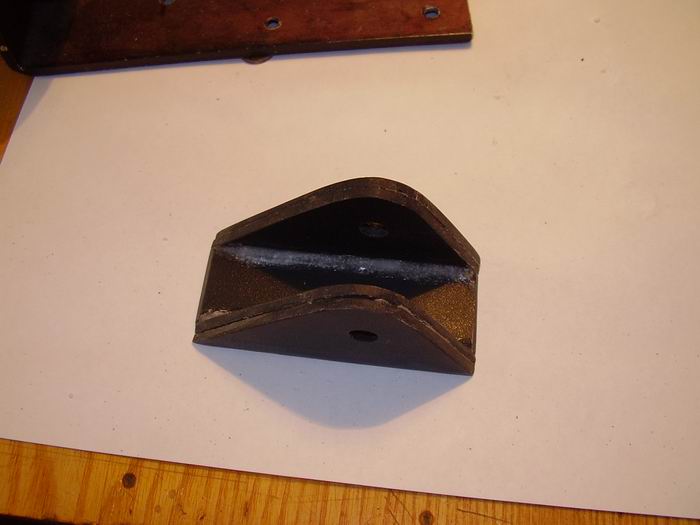

Долго думал каким клеем все это клеить, Наверное, лучший вариант это дихлорэтан, т.к. поверхности по сути свариваются а не склеиваются. Но это не мой вариант-долго сохнет и ядовит, нам же надо быстро и сразу smile.gif. Бродя по интернету в поисках клея, перебирал различные варианты, в основном это были клеи зарубежных производителей на основе дихлорэтана, используемые в рекламной продукции. Совсем случайно наткнулся на смесь Цианакрилат+сода, об этой смеси до этого никогда не слышал, как оказалось это МЕГАклей. Им и клеил. Сначала склеил уши:
Потом уши к площадке:
Сообщение отредактировано alliiiii: Oct 27 2011, 19:36

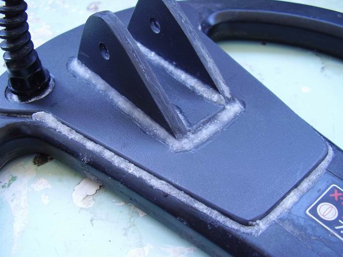

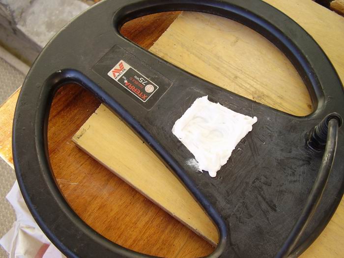

Ну и саму площадку к катухе:

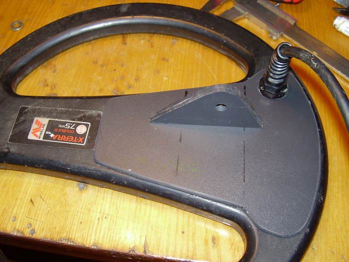

Качество такой склейки оказалось просто сумашедшим. Катухой можно стучать хоть об бетонный столб, отвалится в каком нибудь другом месте, но не в месте склейки! Единственное что я не знал, как этот клей относится к влаге, поэтому решил все-таки все швы покрасить:

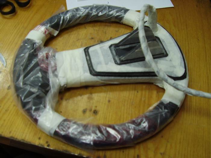

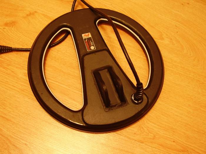

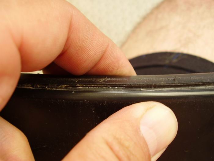

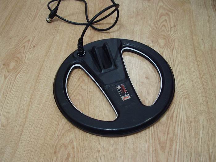

Небольшой опыт пользования терки, на тот момент, показал, что под защитку набивается куча пыли и всякой дряни, решил еще загерметезировать швы между катухой и защиткой. Снаружи это сделал широкой изолентой в 2-3 слоя, внутри всё тем же герметиком. Вот итог:
На данный момент катушка пережила много выходов в поле. Результат переделки порадовал, про пыль в защитке и мысль о возможности сломать уши – забыл напрочь, глюков никаких не замечено. Вес катухи увеличился на 39гр. Желание купить новую катушку не возникает. Если мой опыт ремонта будет кому-то полезен, буду очень рад.
