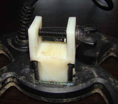

Существует такая же проблема, только сразу пара ушек сломалось. ХЗ как, но я думаю при транспортировке/укладке/выниманию из багажника авто.
Думал как сделать, чтоб было крепко. Вот нашел в интернете у питерских копателей такую фотографию, ну и небольшой рассказ. Связался с автором, говорит все в порядке "полет нормальный".
Осталось дело за малым, я хочу сделать деталь из капралона, будет приклеиваться на место между ушек (паз), остаки (неровоности от скола) стачиваются пока не станут одинаковыми, ну и деталь на клей. На фото все видно (фотография не моя, авторское исполнение).
Только вот проблема, сколько не искал (месяц прошел точно) вот только на днях решается проблема с материалом.
Думаю, что в понедельник начну делать (отдам фрезеровщику). Если нужен чертеж с размерами детали, обращайтесь - прикреплю позже к сообщению.

я короче выложу фотку попозже как я сделал спасибо за фотки!!! вот я подобрал хрень пластмассовуюрезиновую такой материал и на паксипол вроде норм твердо держиться

morenos интересно, а как решается вопрос по транспортировке? Я так понял, что нижняя часть штанги вообще не разлучна с катушкой. Интерсно узнать, в какую сумку/рюкзак это лезет.
Ну и еще вопрос, как решаете вопрос с заменой катушек? Доводилось ли менять катушки или ищете одной?
