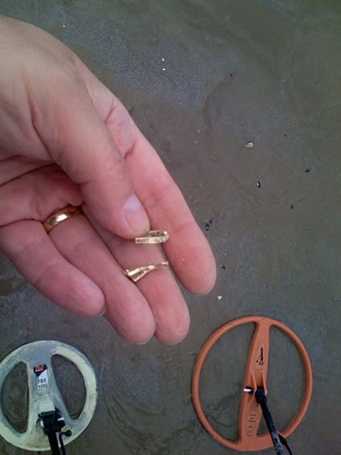

Денёк сегодня выдался солнечный, тёплый .. праздничный !!!
С утра на пляж
Через час встретил приятеля с excalibur с 15 инчевой coiltec катушкой ну и мы решили протестать мою 10 инч. стандартную explorer2.
Закопали тяжёлую 12гр обручалку на 29/30 см
Есть сигнал !!! У обоих МД.
Закопали на 5см глубже у explorer2 нет сигнала совсем а у excalibur слабый сигнал только на пин=поинт ..
Вывод: 15 инчевой coiltec с excalibur очень хороший вариант !!!! И глубокий и покрывает больше !!!
Другое золотишко мелкое тоже coiltec цепляет хорошо.
Вот так!

Дык енто понятно, чем меньше катушка тем больше шансов найти мелочь !! (1-2 гр и меньше).
