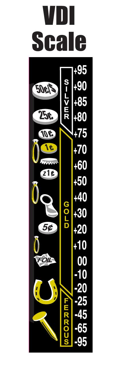

может, пригодится кому. хотя и древняя тема.
