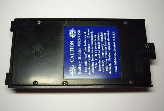

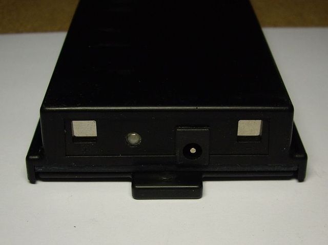

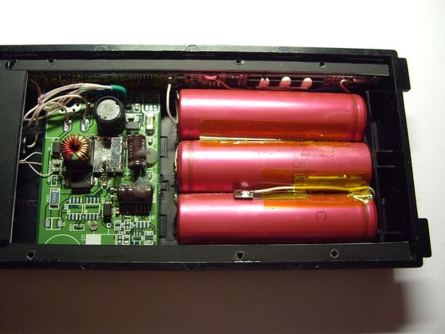

в корпус установлено 3шт LiIon элемента(18650) + контроллер + плата зарядки акб
общая ёмкость 2300mAh
заряжается аккумулятор до 12,6В
есть индикатор зарядки - по окончании зарядки меняет цвет с оранжевого на зелёный
входное напряжение 18-19В
по сравнению с батарейками или пальчиковыми аккумуляторами, заряд держит на порядок лучше - более стабильно напряжение, сам аккумулятор легче
..при желании в корпус умещается 6 элементов - ёмкость получается 4600mAh, но аккум получается тяжелее и, как оказалось, 3 элементов вполне хватает.
для подзарядки в походных условий сваял автомобильный адаптер 12-19В
практика показала - МД работает стабильней, позволяет добавить чувствительности
в общем если что - могу поделиться опытом, з/частями ..или проведу апгрейд
Вариант АКБ на Li-Pol элементах 4000mAh
..на фото выделил плату контроллера состояния элементов АКБ(защита от переразряда, балансировка элементов) и плату зарядки
зарядка от БП 18-19В, индикация заряда двухцветная(красный - заряжается, зелёный - заряжен)
заряжается до 12,5В
отключение акб на 10-10,5В
user posted image user posted image user posted image user posted image user posted image user posted image
полноценно протестил аккумуляторы(было с собой 2) - за 3-4 дня полноценного копа напряжение на аккумуляторе снижается на 1-1,5В
сам аккумулятор от принтера hp deskjet 460(по работе имеются з/части)
схема зарядки из него же, БП тоже от принтера
элементы АКБ соединены последовательно - т.е. ёмкость отдельного элемента те же 2300mAh
кстати, подобные элементы используются во многих ноутбуках - сам уже у нескольких оживлял аккумуляторы заменой элементов

WaS
post May 5 2009, 10:23
Сообщений: 4,020
Зарегистрирован: 2-April 08
Из: Подольск
Пользователь №: 4,159
Признаный автор
Металлоискатель: V3i/MXT
Репутация: 1364 кг
QUOTE(barmalei72 @ May 4 2009, 23:00)
А можно чуток поразвернутее, желательно с фото, чтобы представление иметь?
И во сколько выйдет, если покупать новые?
barmalei72, что именно подробнее интересует? - использован штатный аккум(новый) от принтера hp deskjet 460, в нем три LiIon элемента ёмкостью по 2300mAh и контроллер состояния заряда элементов
из принтера с управляющей платы использована схема зарядки аккумулятора + навесил индикацию и впихнул в корпус
блок питания родной от принтера
насчет покупки новых - не понял что имеешь ввиду..?
..простые пальчиковые аккумуляторы я пробовал - не понравились, быстро садятся
а готовых вариантов на LiIon аккумуляторах я не встречал
если имеется интерес - могу собрать такой акб, мне только корпус от батарейного блока нужен
