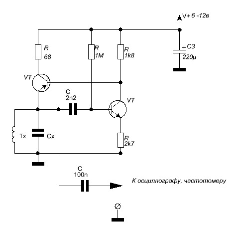

Схема измерительного генератора:
Особо не мучаясь взял за основу схему генератора от металлодетектора Tesoro Bandido II и немного ее доработал. Транзистор в схеме можно использовать практически любой PNP маломощный например КТ3107, я использовал его аналог BC557, можно и NPN, но тогда полярность питания необходимо будет изменить. Переключатель SA1 используется для переключения измеряемых обмоток (приемной или передающей), распиновка разъема Х1 приведена для оригинального разъема. Переключателем SA2 можно изменить частоту измерительного генератора в том случае, если он нестабильно работает с одной из обмоток на данной частоте, да и для точного подбора витков смена частоты довольно полезна. Выход F можно подключать или непосредственно к частотомеру или через разделительный конденсатор 0,1-1nF.

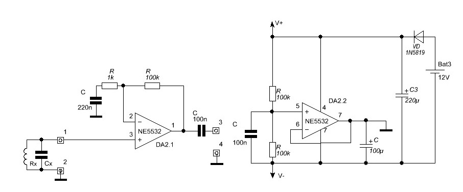

p.s. Для настройки катушек для Tejon, Cibola, Vaquero, Lobo Super TRAQ и т.п. лучше использовать автогенератор от Вайтса. Он лучше работает с катушками с большим током Тх.
Спасибо! Как вариант такая схема для настройки тоже подойдет. Тут, как говорится, на вкус и цвет.. лишь бы работало стабильно.

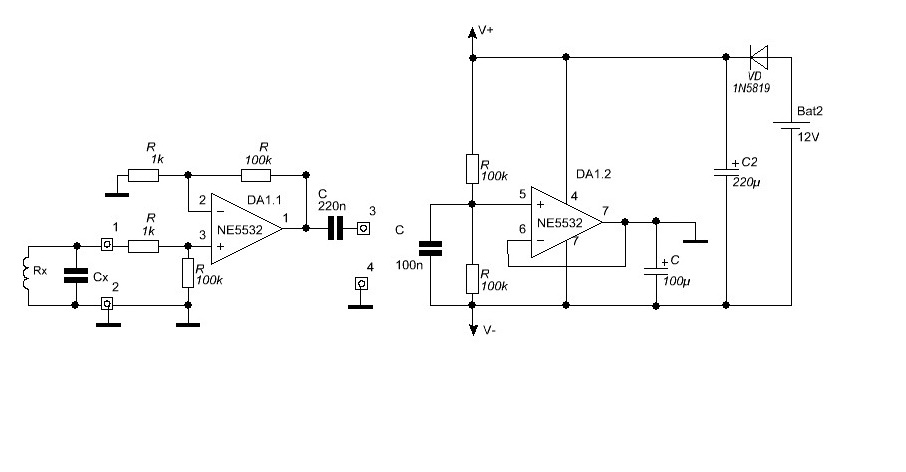

В качестве усислителя можно использовать сх1 или сх2.
Клеммы №1,2 через переходник подключаются к приемной катушке Rx. К клеммам №3,4 подключаем осциллограф (мультиметр, ламповый вольтметр) и по изменению напряжения сводим катушку. smile.gif
