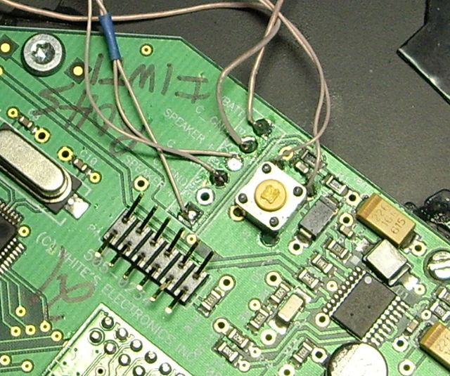

Почитал на ветке советы умельцев по ушам к спектре и решил переделать свои.
Купил радионаушники диапазона FM и частотой 86MHz с дистанцией уверенного приема сигнала от преобразователя - передатчика до 30м. Передатчик подключается через штекер 3.5мм. к гнезду для наушников металлоискателя любого типа (фото 2). Для питания приемника и передатчика используются пальчики ААА по 2 шт.на примочку. Тип наушников : IT-HP904 FM. Разобрал уши от спектры и вытащил плату,которую установил в левый наушник "intex" - (В)рис.1. Предварительно удалил в корпусе наушника гнездо для пальчиков и 3 стойки под шурупы. На плате разместил Li-Pol аккум на 850mAh, 3.7v.(С) рис.1. Установил кнопку для включения штатного выключателя наушников от спектры(рис.5). Подключение к проводам выполнил с помощью штатного разъема и подобранных штекеров к нему(В) рис.1. Радиоприемник УКВ с диапазоном 84-108MHz. оставил в левом ухе. Под платой установил переключател режимов работы (рис.4).В итоге получился наушник ,в котором совмещены: Штатная Плата от ушей к v3i, радиоприемник УКВ, возможность работы с любым металлоискателем через провод и возможность работы с любым металлоискателем без провода путем подключения передатчика к гнезду наушников.При желании всегда можно вернуть плату ушей спектры в штатные наушники - т.к все сделано без паек на ней. Зарядка аккума производится ЗУ от ДЕУСа через мини USB. Вот такой получился комплект - сравнение на фото 6. Вес стерео наушников получился 180гр., а штатные от спектры весили 470гр. Вложенные файлы

QUOTE(konrod @ Apr 18 2011, 20:39) Почитал на ветке советы умельцев по ушам к спектре и решил переделать свои. Купил радионаушники диапазона FM и частотой 86MHz с дистанцией уверенного приема сигнала от преобразователя - передатчика до 30м. Передатчик подключается через штекер 3.5мм. к гнезду для наушников металлоискателя любого типа (фото 2). Для питания приемника и передатчика используются пальчики ААА по 2 шт.на примочку. Тип наушников : IT-HP904 FM. Разобрал уши от спектры и вытащил плату,которую установил в левый наушник "intex" - (В)рис.1. Предварительно удалил в корпусе наушника гнездо для пальчиков и 3 стойки под шурупы. На плате разместил Li-Pol аккум на 850mAh, 3.7v.(С) рис.1. Установил кнопку для включения штатного выключателя наушников от спектры(рис.5). Подключение к проводам выполнил с помощью штатного разъема и подобранных штекеров к нему(В) рис.1. Радиоприемник УКВ с диапазоном 84-108MHz. оставил в левом ухе. Под платой установил переключател режимов работы (рис.4).В итоге получился наушник ,в котором совмещены: Штатная Плата от ушей к v3i, радиоприемник УКВ, возможность работы с любым металлоискателем через провод и возможность работы с любым металлоискателем без провода путем подключения передатчика к гнезду наушников.При желании всегда можно вернуть плату ушей спектры в штатные наушники - т.к все сделано без паек на ней. Зарядка аккума производится ЗУ от ДЕУСа через мини USB. Вот такой получился комплект - сравнение на фото 6. Вес стерео наушников получился 180гр., а штатные от спектры весили 470гр. +1. Я вот думаю инженерам |

QUOTE(глас @ Apr 18 2011, 21:08) +1. Я вот думаю инженерам Так, окромя инженеров А ежели сурьёзно, представляется с легкостью, такой себе инженер, безусловно в отпуске, с ноутбуком на диванчике. На дворе надоедливый аглицкий дождь. В правой руке кофе. Левая, не торопясь, чем-то занята… И, при каждом форс мажоре в 3,2 мл, возвращается глазами к началу технического поста, а конструкторские посты в этой ветке с форс мажором в 15 мл – зубрит на память -------------------- ..бессильных, о сын, не тесни, ибо срам ты можешь принять от сильнейшего сам..

QUOTE(Samurai Spirit @ Apr 19 2011, 00:20) Так, окромя инженеров А ежели сурьёзно, представляется с легкостью, такой себе инженер, безусловно в отпуске, с ноутбуком на диванчике. На дворе надоедливый аглицкий дождь. В правой руке кофе. Левая, не торопясь, чем-то занята… И, при каждом форс мажоре в 3,2 мл, возвращается глазами к началу технического поста, а конструкторские посты в этой ветке с форс мажором в 15 мл – зубрит на память Вот именно,"Каждому - свое". Кто-то лосины на прибор шьет своими руками ,кто-то с проводами копается. Однако могут свое воплотить,если захотят. |
