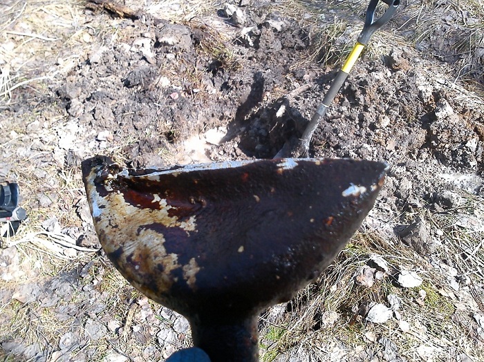

QUOTE(Hafele @ Jun 28 2011, 13:54)
Этим летом  заточили фискарь круглым напильником, засечками через каждые пол сантиметра, получилось что то вроде пилы - рубало сухостой, траву, сухую землю, все - копать можно было одной рукой и ногой. Пока мой товарищ ходил и ковырялся словно совком в песке, я запрыгивал обеими ногами с разгона дабы пробить слежавшуюся траву... Позже приложу фото.

QUOTE(Зяблик @ Jun 28 2011, 14:00)
