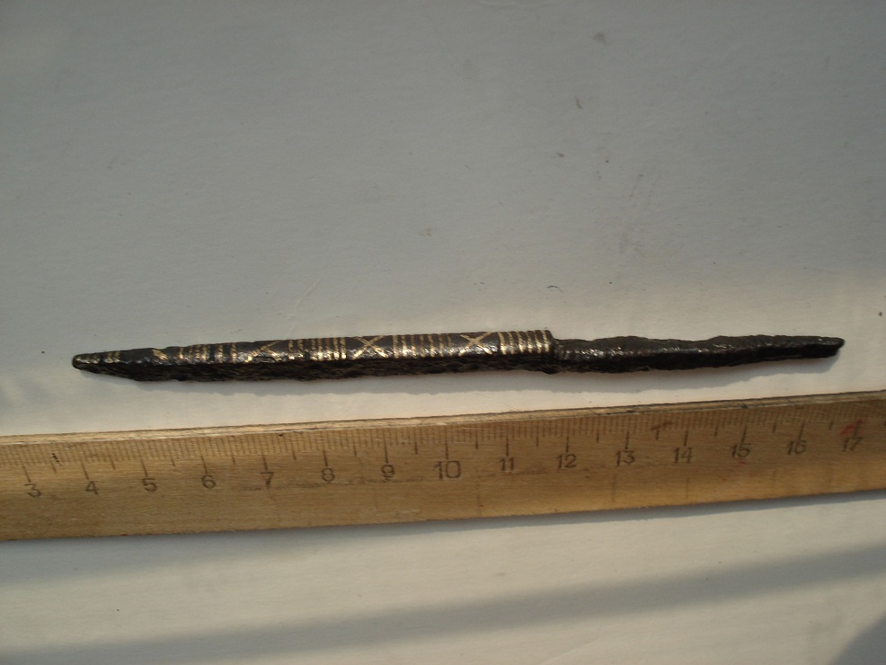

Приветствую, коллеги!
Крестик вот подвернулся. Так понимаю, что 14-15в., и сопутка - кусочек браслета.
Вообще место находки примечательно количеством крицы 17.gif - и не мелкие кусочки, а здоровенные, по 200-500гр. в среднем и мнооого biggrin.gif
Помыл водичкой - серебро показалось.
Счистил нарост ржы, а там даже узор какой то незатейливый объявился.
В общем вопрос в расчистке. Крестик конечно слабоватый, но уж очень хочется взглянуть на весь узор.
Сам склоняюсь к постепенной механической , но может кто то имеет опыт именно расчистки серебра на железе и что нибудь посоветует*?
Заранее благодарю.

только механика опытной рукой, под ржавчиной тауширование серебром. крест весьма редкий, видел всего пару аналогов.

Продавать не думаю.
Начал расчищать потихоньку, но левый луч совсем слабый, с трещиной к тому же. На фото мож видно - там раковина неслабая. Вот думаю что делать - трещину чем нибудь проклеить сразу? Чую отвалится, подлец sad.gif
А так где то 20% серебра уже видно.

супермоментом залей каплю яб его в электролиз. редкий крестик жаль сохран поплакать

Вот что то начало вылезать. Металла в нём похоже нет совсем.

проклеивайте 5% раствором паралойда перед расчисткой. затем, при наличии опыта, работа хорошей бормашиной(без биения на буре).

QUOTE(Zen @ May 31 2011, 13:57)
Бормашиной "на черновую" расчищаю - грубая она для этого. Потом штихелем.
А по дальнейшей консервации какие мысли? Паралоид или воск? Живой метал там есть, по хорошему и обессоливать надо.

Рекомендую воспользоваться ультрозвуковой ванной, скорее всего большая часть крестика оголиться

QUOTE(yxo @ May 31 2011, 14:09)
Да почти расчистил уже. Останется только раковину залить.

QUOTE(Шлиман @ May 30 2011, 21:56)
Это нательный железный крест с инкрустацией серебряной проволокой
X-XI вв. Технология производства характерна для скандинавов. Обломок бронзового браслета того же времени, что и крест.

Ну фрагменты таких браслетов встречаются и на поселениях 12-13вв.
Но крест безусловно интересен!

Очень сомневаюсь,что крест 11 века...скорее всего средневековый, сопутка всегда это подтверждает

QUOTE(staurus @ May 31 2011, 16:00)
Известны скандинавские мечи с использованием подобной технологии инкрустации перекрестий, рукоятей и наверший серебряной и золотой проволокой. Крест кованый. Для Византии, Древней Руси, финно-угров подобная техника изготовления для всевозможных крестов, подвесок и привесок не характерна по определению.
А что касается обломка браслета, всегда надо датировать время появления конкретного типа изделия, а не время его бытования
(особенно для металлопластики). А то мы будем датировать старообрядческое литье (например, змеевики XIX в.) и писаные иконы на несколько веков раньше времени их изготовления.
Мне известны находки подобных браслетов с поселений с находками арабских и западноевропейских монет, височными кольцами деснинского типа, перстнями с завязанными концами, крестами с грубыми Распятиями и т.д., т.е., не выходящими за рамки XI века.

QUOTE(boratinka @ May 31 2011, 16:40)
Известны скандинавские мечи с использованием подобной технологии инкрустации перекрестий, рукоятей и наверший серебряной и золотой проволокой. А что касается обломка браслета, всегда надо датировать время появления конкретного типа изделия, а не время его бытования (особенно для металлопластики). Мне известны находки подобных браслетов с поселений с находками арабских и западноевропейских монет, височными кольцами деснинского типа, перстнями с завязанными концами, крестами с грубыми Распятиями и т.д., т.е., не выходящими за рамки XI века.
Когда я писал про сопутку,я имел ввиду не сопутку конкретно этого предмета,а подобных крестов,которые мне известны.

То, что крест домонгол, у меня также сомнений практически нет, я его и не рассматривал как средневековый. Ухо как раз именно характерно для более раннего домонгола.
Согласен boratinka что такая техника существовала у скандинавов (примеров масса на их оружии), по крайней мере в моем фотоархиве и техника узора соответствует. smile.gif А вот если пример данной инкрустации на средневековых крестах, мне не известно....
А можно фото уха с боку?
