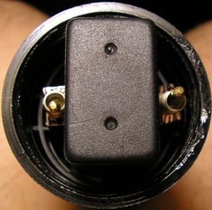

detUA
post Jun 19 2011, 17:31
Сообщений: 72
Зарегистрирован: 23-June 10
Пользователь №: 19,190
Металлоискатель: AT-pro, V3 (1,3)
Да, кнопка на замену не дефицит.
При сборке очень удобно формировать кабель через отверстие кнопки.
Я через тумблеры отключаю светодиод и вибро. В месте где вставляется крона есть по бокам места, там и расположил мини тумблеры, обкусив по минимуму язычёк тумблеров. Сейчас очень удобно - нужна подсветка, открутил крышку, щёлкнул - есть подсветка, так же и с вибро. Экономия батарейки существенная.

detUA
post Jun 23 2011, 22:55
Сообщений: 72
Хорошо, завтра сфотаю. Выключатель в разрыв + светодиода и аналогично разрыв + вибро. На плате определить элементарно.
detUA
post Jun 24 2011, 21:12
Сообщений: 72
Foto
MS
post Jun 25 2011, 22:25
Сообщений: 1,534
Зарегистрирован: 29-August 09
Пользователь №: 11,743
Репутация: 104 кг
QUOTE(detUA @ Jun 23 2011, 23:56)
в разрыв +
Почему так принципиально? Не вижу разницы на каком выводе делать разрыв.
detUA
post Jun 25 2011, 22:45
Сообщений: 72
QUOTE(MS @ Jun 25 2011, 23:26)
Привычка
