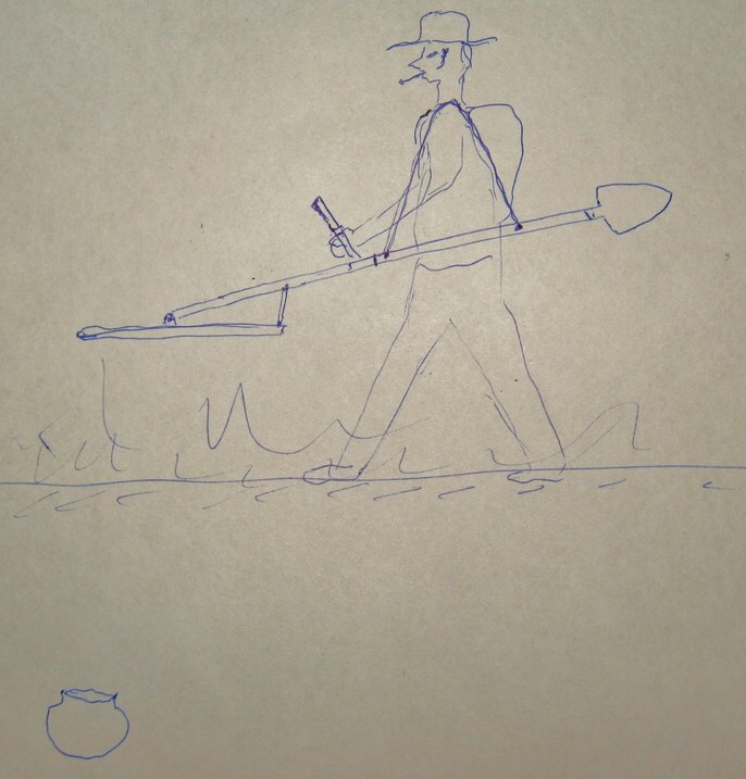

Вот такой вот конструктив глубинника на базе С-МФД:
Большой низкочастотный датчик 15''-18'' на 3 кгц блок электроники и ремень для переноски крепятся на длинном деревянном черенке лопаты с помощью липучек.
Такой поисковый комплекс можно продавать как глубинник в жёстком кейсе (без деревянного черенка)
С возможностью использовать блок электроники на обычной штанге с любыми
датчиками АКА.

QUOTE(Байбак @ Nov 21 2015, 07:35)
"Вот горшок пустой он предмет простой он ни-ку-да не денется!
И потому горшок пустой и потому горшок пустой
Гораздо выше ценится!"
© Винни Пух (после того как сожрал весь мёд из подарка Пятачку)

QUOTE(Гааррец @ Nov 21 2015, 07:26)
Други, зачем так близко к телу? Или яйца у вас свинцовые?

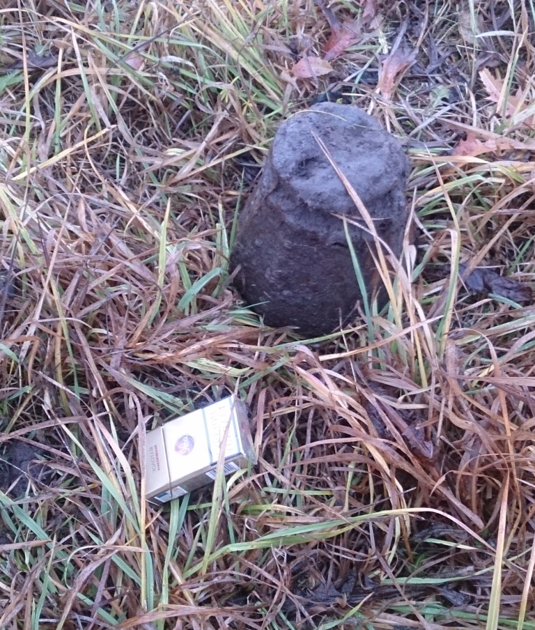

информацию выложу или позже или завтра.
еще раз по ГП - дискриминация лучше, соответственно глубина глыбже cheesy.gif
фото для поразмыслить о бренности текущего, и применения чугуния в домашних условиях.
Землю - крестьянам
