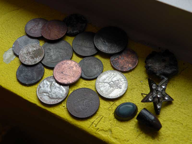

Плюнул на тест и начал мд .. копал всё подряд, за 4 часа накопал много хлама ( в 10 раз больше чем с Explorer) Железо,пробки,батарейки и одну обручалку.
