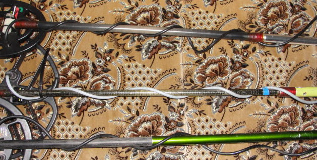

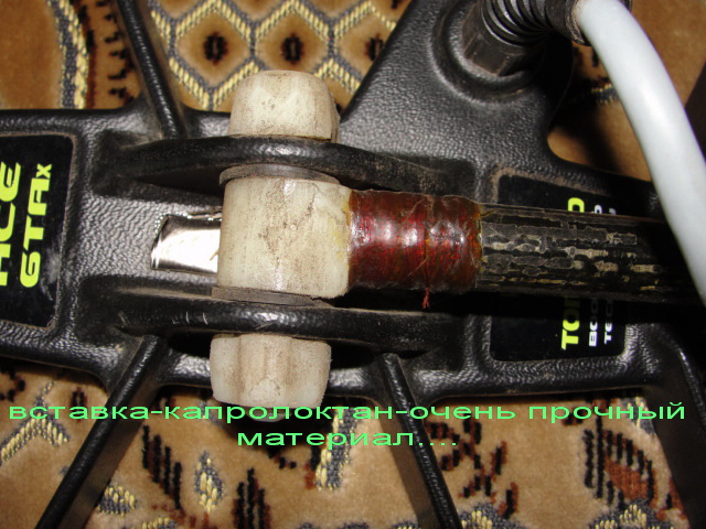

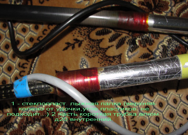

сделал на каждую катушку свою штангу(свой размер -не регулируется)-метал. часть удалена от катушки на мах расстояние -ложных сигналов практически нет-шатки нет- соединения не разъёмные....

если телефон в кармане, может его на всей чуйке видеть (связка ключей,лопата и т. д.)
