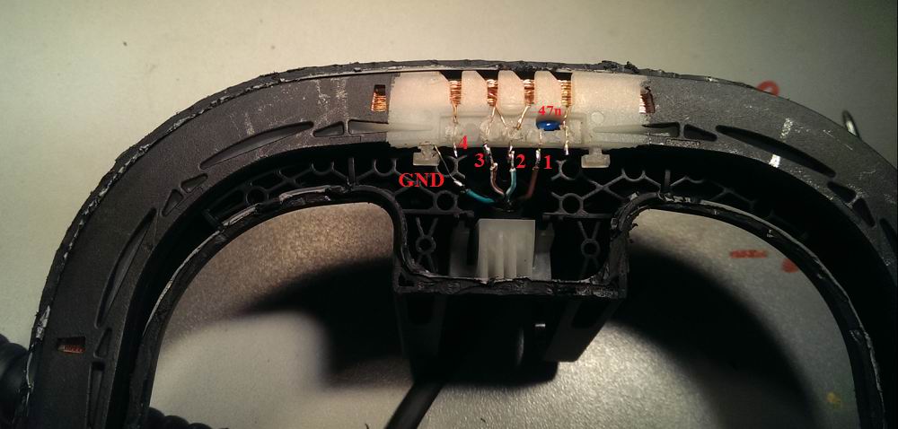

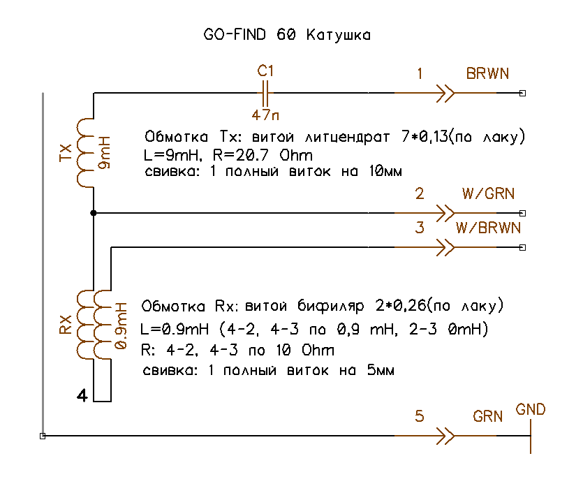

Вот на одном форуме катушку разобрали от 60-ки, схема тут.
Сообщение отредактировано alex_star: Aug 20 2017, 18:26

QUOTE(alex_star @ Aug 20 2017, 15:36)
Всем добрый день! Любопытно! Другой прибор за 17 тыс.(прибор+катушка DD 10x13) это какой ))) ?
40-ке как раз не хватает немножко глубины.
http://www.reviewdetector.ru/index.php?act...post&id=3919580
