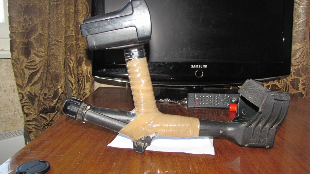

Парни всем спасибо за советы и по делу и не очень. Сегодня звонил в АКА, толком мне они ничего не ответили, платно это будет или нет. Сказали привози на месте разберемся, если будет такая запчасть, то сразу сделают, а нет, то придется подождать. Вот я и подумал, а сколько ждать? а там и трава уже вырастет и отложил поездку на некоторое время. Заморачиваться с эпоксидкой тоже не стал, просто есть такой универсальный материал как скотч, и два плоских уголка и дело сделано
Присоединенное изображение забыл сфотать и по-этому нарисовал где лопнуло почти по кругу, целая осталась где то 1/4 часть
Присоединенное изображение трещину заклеил суперклеем
и конечный результатПрисоединенное изображение сегодня уже проверил в работе, как новенький, думаю до зимы дотяну, а там уже поменяю, хвала скотчу gfgt.gif smile79.gif
