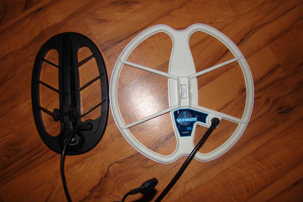

QUOTE(orlenok_msk @ Mar 21 2012, 01:19)
Ajax
    Не могли бы вы сфотографировать  рядом штатную катушку 11 DD,и Ultimate 13.Интересует разница в размере.
      Камрады есть ли смысл у Болгаров заказывать ссылка: Ultimate 13  ни кто у них не брал?
Не понятен смысл вашего вопроса??? 16.gif ebay.com.и болгары.Еbay это америкосовский инет магазин,а болгары это DETECH,завод находящийся в Болгарии http://www.detech-metaldetectors.com/index.php. По поводу покупки лучше обратитесь к http://www.reviewdetector.ru/index.php?sho...78525&hl=,Можно заказать конечно и со штатов,но Болгария по моему ближе 14.gif

Вот мой тест в домашних условиях на катушку 11дд и новую 13 дд ультиматум smile.gif
занялся измерениями .
прибор Текнетикс Т2 СЕ один сезон в поле . аккумуляторы средней зарядки прогнал за зиму Ля Кроссом biggrin.gif . прибор находился в комнате работал без постороних наводок .то есть молчал . сделал отстройку ферритом .типа имитации грунта ... феррит оставил рядом с катушкой . настройки не менял -просто включал прибор . сигнал фиксировал до пропадания проводки в одну сторону .
Вот первый предмет
11дд 18.5 см
13дд 22.5см
второй
11дд 16.5 см
13дд 18.5 см
третий
11дд 22 см
13дд 26.5
четвертый
11дд 24.5 см
13дд 28 см
пятый
11дд 27.5 см
13дд 32.5 см
шестой
11дд 32 см
13дд 41 см

QUOTE(Ajax @ Mar 21 2012, 07:39)
Добрый день! Ajax Спасибо за ссылки и за фото.Вопрос нормальный.Хотел бы уточнить что ebay.com это не Американский интернет магазин,(хотя впервые он скорее всего был открыт в США),а международный аукцион и местонахождение продавца по моей ссылке Болгария,соответственно оттуда он их и высылает.Да и себя он позиционирует как продажи напрямую от фирмы изготовителя,хотя я в этом конечно не могу быть уверен.Поэтому и спрашивал мнения заказывать ли из за бугра или искать у нас.По той ссылке которую дали вы получается дешевле на 400р. smile.gif

Fil721 ,Молодец! 12.gif Смотрю действительно времени много было. cheesy.gifАлексей,а что скажешь по самой катухе,как себя вела.У меня дом панельный кругом одна арматура,комп телефоны итд,короче сплошные наводки.Свои тесты я даже всерьез не воспринимаю.Думаю на выходных на свежий воздух ее вывести.если получится в грунте попробую,А ты молодец,все по уму сделал.

QUOTE(orlenok_msk @ Mar 21 2012, 14:20)
Прошу прощения,не обратил внимание на реквизиты продавца,Мое мнение,не парься с Ебеем и заказывай у хохлов.Продавец надежный люди подтвердят.

QUOTE(Ajax @ Mar 21 2012, 19:47)
Катуха вела себя смирно ...посреди комнаты 90 см от пола и по 2м от стен . режим заводской . другие не стал пробовать .это в полях попробуем biggrin.gif

QUOTE(dmitryru @ Mar 21 2012, 21:25)
Спасибо Fil721.
приемная 37 ОМ 6.8 мН
передающая по 1.7 ом и 0.18 мН

QUOTE(Ajax @ Mar 21 2012, 21:27)
Смотрю на мелкое серебришко прирост маленький,хотя основная надежда была именно на мелочь.Зато на никель прет дай дорогу,че он им  покоя не дает.Я так думаю катуха больше заточена на западных потребителей,хотя по крупной империи и пластике то же нормальные показатели.
возможно это от частоты прибора . общий прирост от родной катухи получился 3.8 см .
