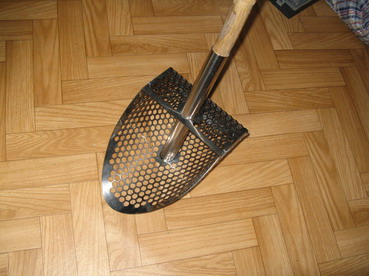

Всем здравствия! Втеме про скупы была фотография ромбического скупа! помогите с чертежом заранее большое спасибо!

Тоже очень интересно, где найти чертёж. Может кто из бывалых подскажет?

фотка же есть-черти с неё на глаз..

Вот проблема то! smile.gif Берешь плотный картон, клей, пластырь и лепишь себе макет как на фотке, или какой хочешь. Потом обмеряешь и переносишь размеры на бумагу. Вот тебе и чертёж. smile.gif Потом лист нержи достанешь, перенесешь на него и сразу засверли дырки. Потом загибай.

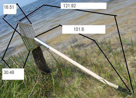

У меня такой скуб
http://www.nuttallenterprises.com/servlet/StoreFront
компания очень надёжная, после 2 лет мой скуб дал трещену, и они обменяли мне на новый без вопросов. Правда новый скуб они делают из fiberglass и он не сбалансирован, т.е. карзина тяжёлая (из стали) , а ручка из fiberglass легкая,.. в воде как бы хорошо а на песке с ним тяжело ходить...
Тот который у тебя на фото. полностью из стали, но сделать самому (без станка) будет архи сложно. dry.gif

На свинокомплексах идут фильтры. Стакан из нержавейки с отверстиями, диаметр примерно90 мм, длина где то 200 мм. Нашёл за прошлое лето штук 20 гнутых, не писайте кипятком, сдали их в металлолом smile.gif . Один был целый, фото где то на форуме размещал. Оставалось прикрепить донышко с отрезком трубы нержавейки на 3/4 дюйма. В ней на защёлку фиксировалась ручка от офисной швабры. Конструкция получилась супер и вдобавок разборная.

oceanhunter Спосибо ,а подскажи какую толщену нержавейки лучше брать 1.5 или 2мм.

я бы взял 2мм

Я как то поднимал эту тему, правда не для "ромбического" а для простого скупа... пошукайте на форуме, там есть ответ.. самому можно сделать... чертежами врятли кто поделится, они врятли у кого есть, у меня все знакомые подводники или покупали в штатах или делали сами, так, без чертежей...

QUOTE(oceanhunter @ Jan 26 2009, 00:24)
Саша, если не сложно - под каким углом крепится рукоять к горизонтальной плоскости скупа? Насколько удобен этот угол при копе из "положения стоя"?

QUOTE(idru @ Feb 4 2009, 00:54)
Я думаю под углом в .. смотри сам, скуп очень удобен ... надо только края заострить... будет резать песок или гальку как нож масло.

QUOTE(oceanhunter @ Feb 4 2009, 20:17)
Я думаю под углом в 75 смотри сам, скуп очень удобен ... надо только края заострить... будет резать песок или гальку как нож масло.
