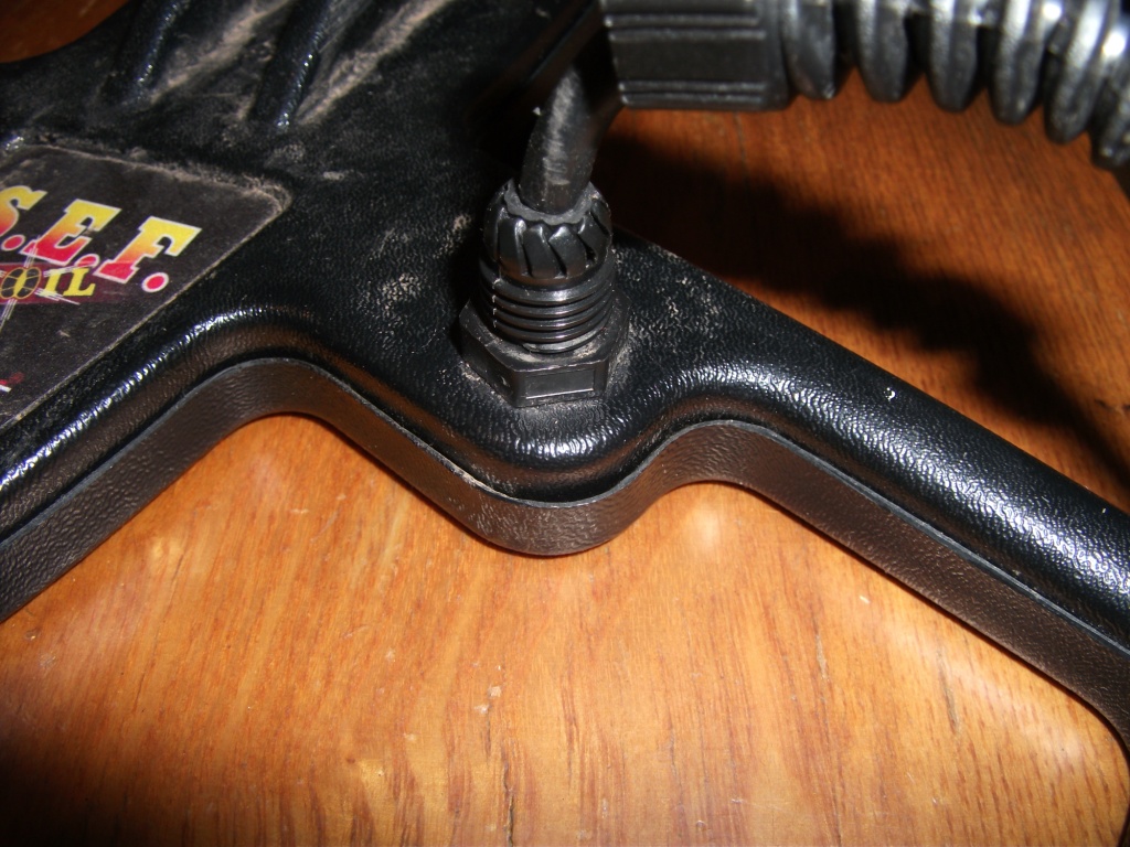

Добрый вечер. Есть две глючные катушки от Ф-75 фишера.
Проблема SEF-овской катушки в том, что при ударе по катушке а так же при задевании кабеля выходящего из катушки появляются ложные сработки. Работать с прибором невозможно. Думаю дело в пайке возле выхода кабеля из катушки. Интересует, как аккуратно вскрыть место пайки Присоединенное изображение В наличии относительно прямые руки и 4 года радиолюбительского стажа.

Вскрытия подобных катушек я не видел. Так, что будет интересно. Но думается мне, что там полностью все залито эпоксидкой.

Если бы все было залить эпоксидкой, то и массв катух была бы в разы больше.
а вы уверены что проблема в пайке, а не например в разъеме ???
после просушки катушек на батарее неисправность исчезает ???
не вижу нормального фото - под логотипом на катухе вроде бы крышечка монтажа ??? на ф5 в этом месте монтаж закрытый вклееной крышечкой.

Чувствительность уменьшал до нуля, результат тот же. Катушки просушенные.
Штекер на SEF-овской катушке аккуратно перепаял, в нём тоже проблема была. Коротил экран с одной из жил. Даже при малом постукивании по катушке и при изгибе провода, идут сработки. Думаю всё же в месте выхода кабеля проблема, а как аккуратно вскрыть - вопрос!
Под логотипом на катухе монтажа нет. Просто наклейка.

Там можно только аккуратно раздолбать с нижней стороны все залито наглухо

Вот процесс восстановления катушки от Текнетикс Т2, по конструктиву такая же как и на Фишере. Проблема та же, при шевелении провода у ввода постоянные ложные сигналы на любой чуйке. Если подключить тестер к контактам разъема катушки, то видно как при шевелении скачет сопротивление.
Вырезать окошко в днище катушки в месте ввода провода можно острым ножом или ножом для резки стеклотекстолита, затем вырезать прослойку пенопласта. Дальше идет слой залитый эпоксидкой, в нем залит провод катушки. Освободить провод можно с помощью горячего паяльника с острым жалом и плоской отвертки. Паяльником нагреваем эпоксидку и потихоньку выковыриваем отверткой. Ковырять нужно до тех пор, пока провод не будет свободно ходить туда-сюда через отверстие ввода. Затем откусываем провод так, чтобы остались достаточные концы для пайки. Удаляем неисправный кусок провода, проверяем все тестером, и приступаем к сборке. Спаиваем провода и изолируем все термоусадкой, затем чуть вытягиваем его и укладываем в паз, чтобы не выпирал. Заливаем все это эпоксидкой, можно за раз или за два, как больше нравится. Амортизатор кабельного ввода приклеиваем клеем, например Моментом. И вуаля! Получаем полностью рабочую и не глючную катушку! smile.gif
P.S. Процесс требует определенных навыков, аккуратности и терпения, так что, кто не знает, как пользоваться тестером и никогда не держал в руках паяльник, даже не пытайтесь повторить.

Спасибо за подробную инструкцию, буду пробовать.
