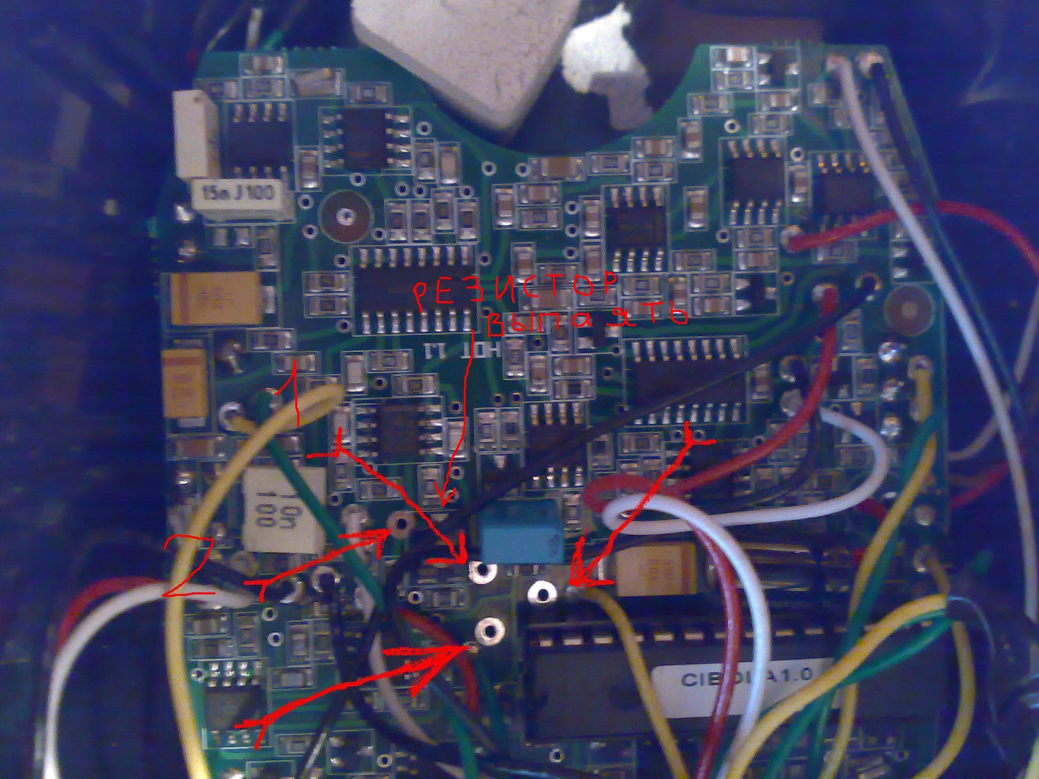

Переделывая этой осенью свою Сиболу под нормальные пальчиковые батарейки я наткнулся на 3 лужёных отверстия на плате(смотрите мою предыдущую тему переделка тесоро сибола), мной была выдвинута версия что эти отверстия оставлены производителями под регулятор баланса грунта, тобишь схемы ваджеро и сиболы одинаковы, и отличаются всего лишь одним регулятором.Сегодня вечером моя теория подтвердилась:лазя по бескрайним просторам интернета я натолкнулся на статью(прикреплена ниже).По ходу народ переделывал уже данный девайс.Обращаюсь за помощью к радио электронщикам с нашего форума(ибо я всего-лишь любитель самоучка).Помогите разобраться со схемой переделки, к сожалению прикреплённая статья на английском языке.

Доброго дня всем!
Вообщем на плате установлен подстроечный резистор,который при настройке прибора на заводе выставляется в усреднённое значение.Для всех грунтов без особых глюков что б работало.Переделку надо доверить любому знакомому ремонтнику радиоаппаратуры .Отпаивается этот самый подстроечник нарисованый в пэдээфе и вместо него на проводах выводится качественный переменный резистор на 50 кОм.И всё... smile.gif

Спасибо огромное за помощь, в выходные поеду на митинский радио рынок искать подходящий многооборотный резистор.Как перепаяю обязательно выложу фотографии того что получилось.

Итак выкладываю русифицированное руководство по переделке)))
1)Разбираем корпус
2)Находим отверстия на плате отмеченные цифрами 1 и 2
3)Аккуратно отпаиваем подстроечный резистор
4)Впаиваем два провода в отверстия 1 и 2
5)Подпаиваем провода к переменному резистору наминалом 50кОМ(к сожалению 10 оборотный подстроечный резистор номиналом 50 ком которые рекомендуют американцы стоит около 700рублей, по этому в целях экономии денег заменил его на два резистора включённых последовательно , один служит для грубой другой для точной настройки себестоимость такой замены всего лишь 100рублей, так что имеем ощутимую выгоду в 600рублей)
6)Сверлим в корпусе дырку под него и собираем корпус обратно.
7)Вращая регулятор проверяем работоспособность прибора и пытаемся настроить его на грунт

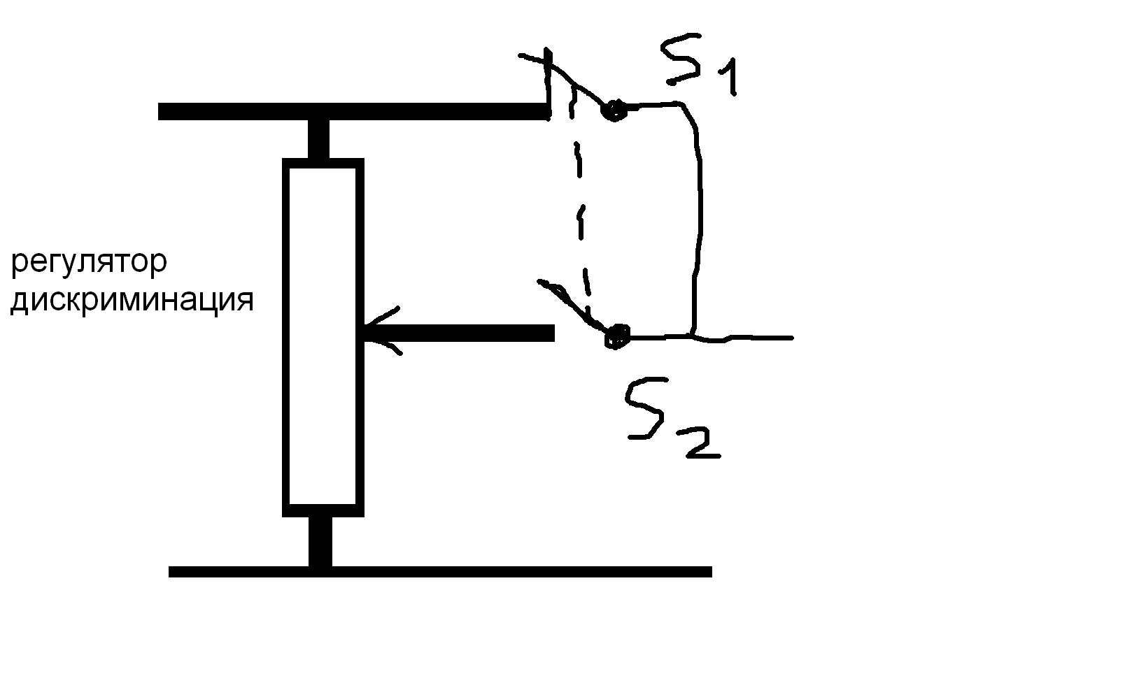

Ещё при переделке возникла мысля сделать переключатель аналогично теджоновскому(схема приложена ниже).В нормальном положении (ключ s1 замкнут , а s2 разомкнут)прибор работает в режиме всех металлов имея максимальную чувствительность, если необходимо проверить объект то переключателем размыкаем ключ s1 и включаем ключ s2 тем самым прибор переходит в режим дискриминации который вы устанавливаете регулировкой переменного резистора.Себестоимость такой переделки около 50 рублей(вообщем это средняя цена переключателя без фиксации).
