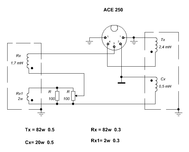

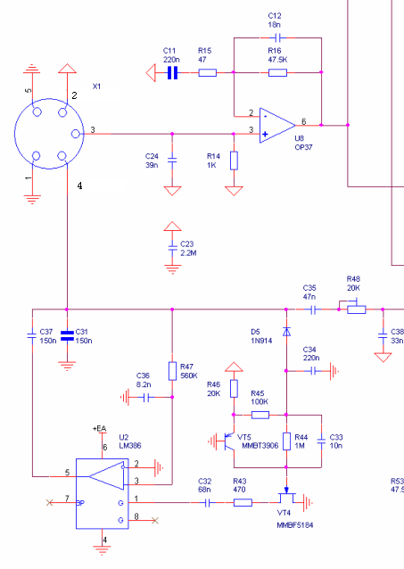

На форуме достаточно владельцев аппаратов фирмы Гаррет. АСЕ150 и АСЕ250 имеют одинаковые катушки. Схема катушки кольцо. Предающая Тх работает на 6.6 -7.2кГц. Приемная Rx нерезонансная.
На фото№2 входная часть схемы с правильной распайкй разъема.

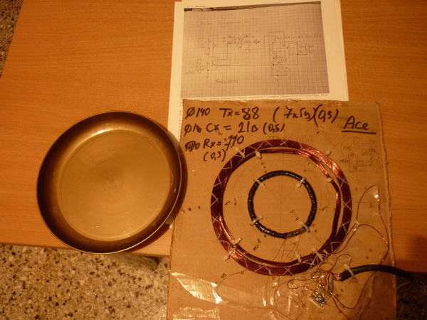

По представленной схеме катушки были сделаны 2 макета (черновики катушек). Катушка Ф20см и Ф14 см (снайперка 5').
Обе катушки, за счет доп. катушки Rx1, очень легко балансируются с помощью подстроечного резистора.

В качестве корпуса для снайперки решил использовать поддон для цветочного горшка Ф 14.5 см.
Моточные данные получились такие
Тх= 88 витков ПЭЛ 0.5
Rx = 110 витков ПЭЛ 0.3
Rx1 = 2 витка ПЭЛ 0.3
Сх = 21 виток ПЭЛ 0.5

Вчера провел тест "снайперки" получил ожидаемый результат :
1. Пятак - 14 см
2. Серебряное кольцо - 14 см.
3. Золотое кольцо - 12 см.
4. Серебряная Чешуйка - 10 см.
5. Полушка - 15см.
Дискриминация метала хорошая. Шкала не прыгает. Попробовал определение цветного металла на фоне железа. Пятак рядом с пинцетом определяет на 12 см. Серебряное кольцо тоже самое.
Теперь буду запихивать катушку в корпус и потом проверка в поле.

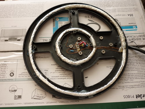

Почему вы решили что схема катушки моя. Это схема стандартной катушки 6х9 для АСИ.
Я просто собрал информацию из интернета в одну кучу. Возможно кто нибудь захочет сделать себе катушку под свои потребности.
Пример для т.н. "снайперки" - платить за нее такие деньги ИМХО через чур.
Намотать 100 витков провода и залить бакситкой в состоянии многие. А помочь настроить катушку всегда можно попросить знакомого радиолюбителя. Для настройки нужен осциллограф, переходник (если неохота лезть в прибор) и предусилитель. Технологию если будет интересно опишу с фотографиями осциилограмм. В соседней ветке Фома описал процесс изготовления катушки для Фишера. Для АСИ только схема катушки другая, а все остальное тоже самое.

Дома так аккуратно не получится, поэтому можно воспользоваться покупным корпусом.

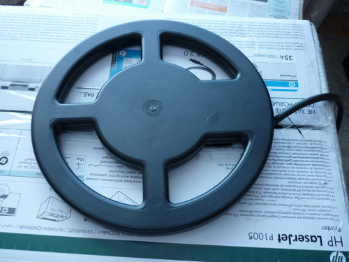

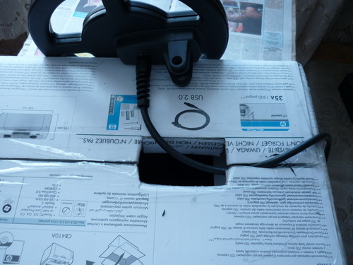

на фото1 незалитая катушка. На фото2 готовая катушка на проверочном "стенде".
Сообщение отредактировано GSL: Mar 14 2011, 20:29

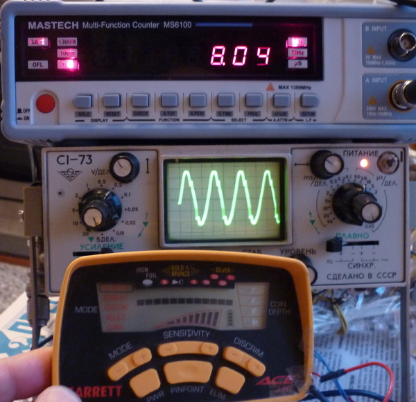

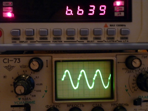

В качестве эксперимента сделал катушку на 8 кГц. Катушка прекрасно сбалансировалась. Металлы остались на месте.
На фото 1 - тестовая катушка на 8 кГц.
На фото 2 - сигнал с родной катушки частота 6.6 кГц
Сообщение отредактировано GSL: Mar 14 2011, 20:55

С помощью 2 витков на Rx легко подстраивать катушку. Особенно когда она залита и баланс "ушел". Подстройка получается очень плавной. С помощью Сх или в случае DD сдвига катушек относительно друг-друга делается примерный баланс, а окончательный выставляется переменником.
