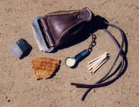

QUOTE(Вовочка @ Dec 9 2008, 05:05)
Просьба такая: у кого кресала из находок есть, выложите в этой теме фото... smile.gif
Выкладывал картинку в "не знаешь что откопал..",дублирую (не мои находки! smile.gif )
По идее,довольно удобный образец.Намочил фитиль в трубке бензином,сложил трубку и кресало вместе и лупи по кремню....искры всегда на фитиль попадают.

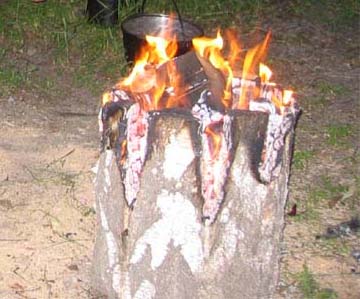

Использую современное огниво с ним проблем нет костёр на фото разведен с одного удара ножём об огниво: в середину опилки и немного бензина smile.gif
как им пользоваться можно посмотреть на канале Discovery Russia там программе "Выжить любой ценой" парня забрасывают в разные глухие места и из снаряги у него только нож и огниво
по старинным кресалу и труту показывали лет двадцать назад там вся фишка в труте, на сколько помню мужик который показывал делал трут из гриба трутовика: средняя часть - которая как замша режится на полоски и вываривается в кипятке с золой(можно заменить силитрой) помоему часа два, потом сушится и отбивается молотком чтобы трут стал как вата. Ну а дальше искра на трут - трут в сухую траву или мох и дуть пока не разгориться
