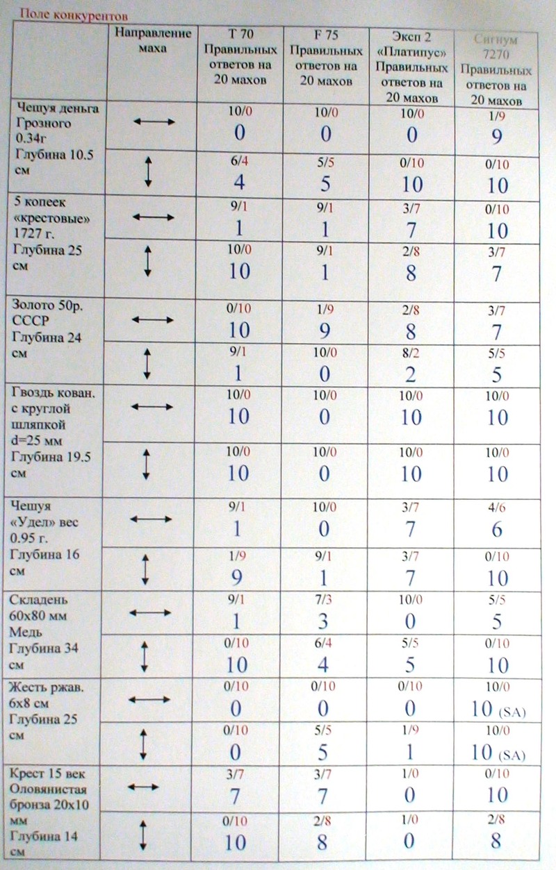

Предварительные результаты в виде таблицы, на металлоискатель АКА Сигнум, тесты проводили колеги с форума, официально до нас доберётся сей девайс чуть позже, а пока в виде таблиц.
