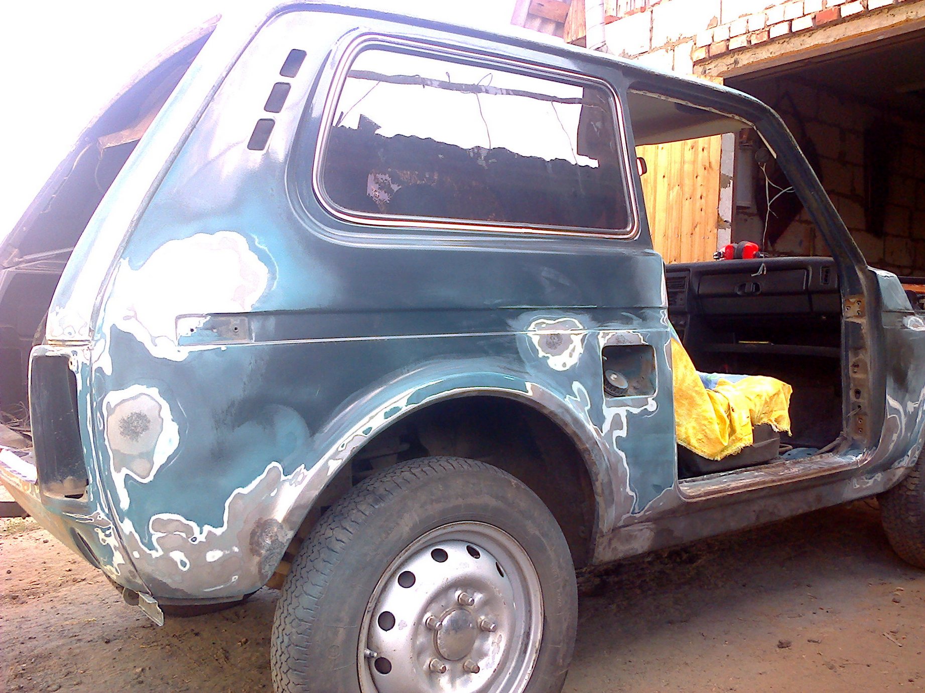

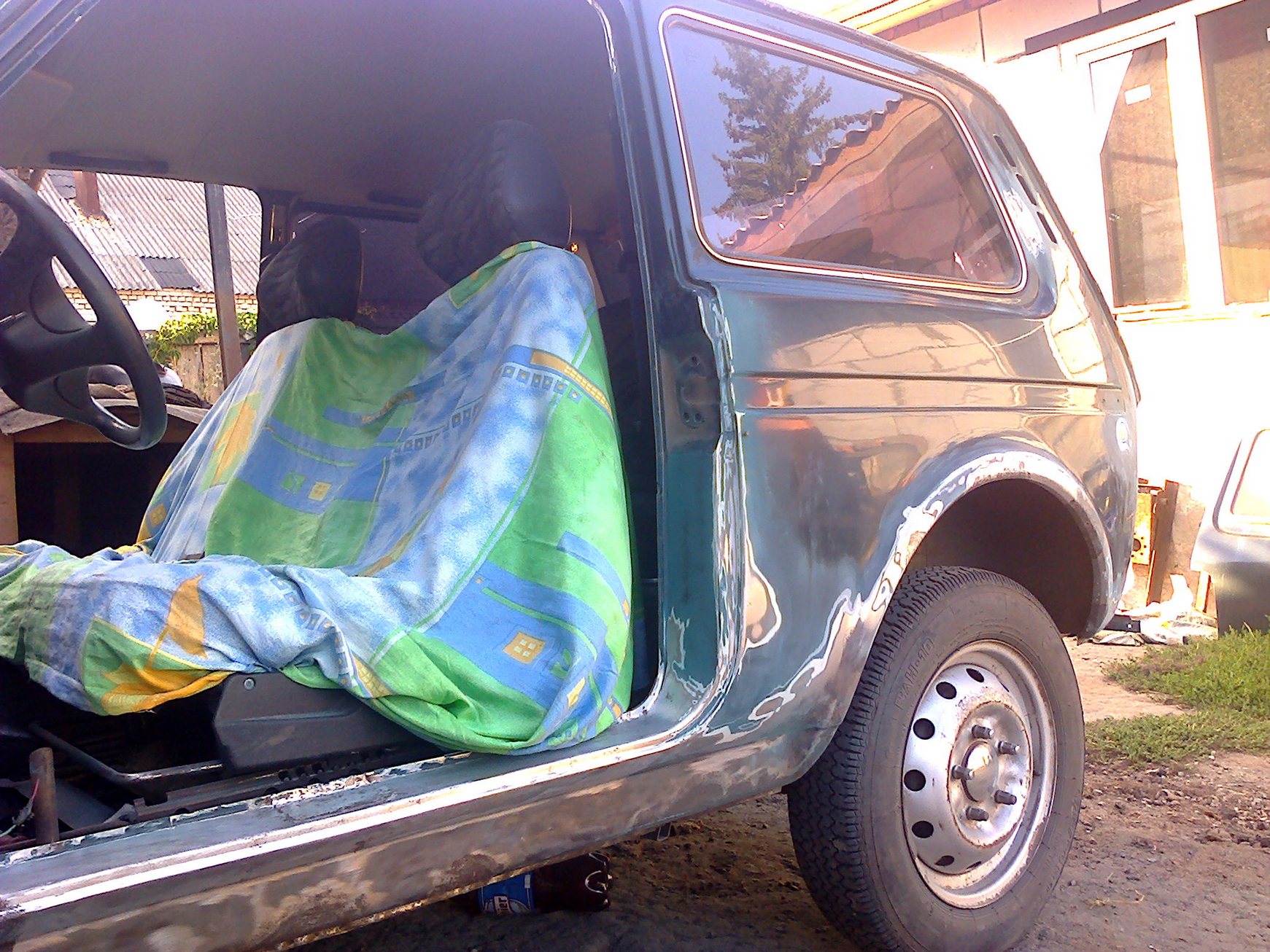

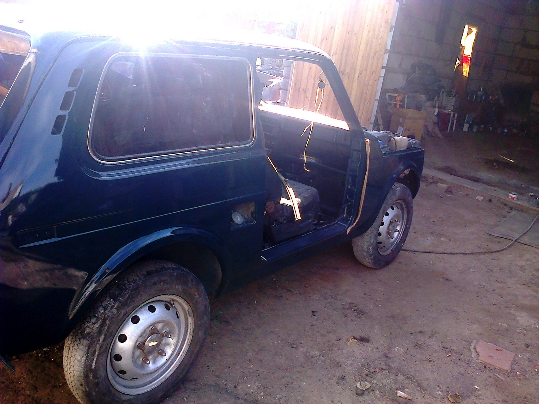

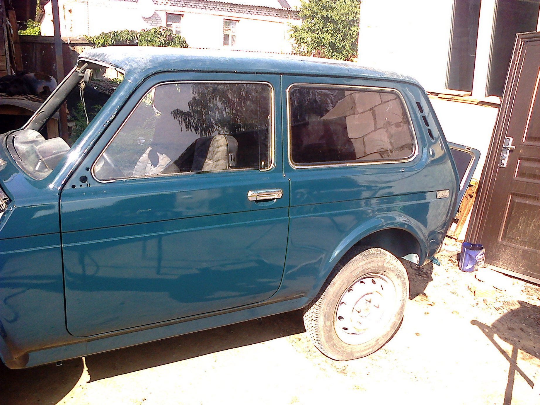

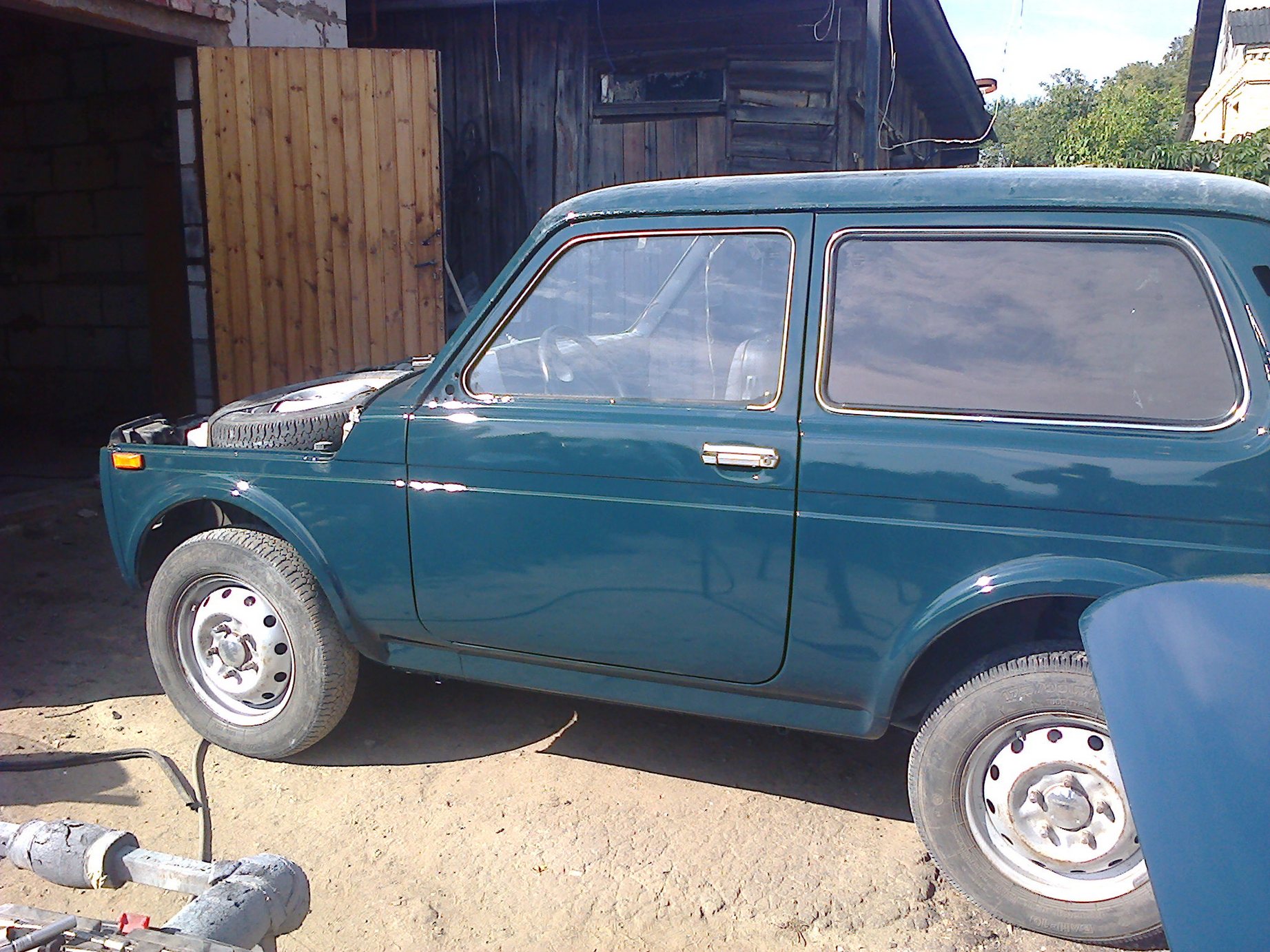

Приветствую Всех!
Малярным делом занимаюсь около шести лет. Начинал в гараже, потом в автосервисе малярил, в настоящее время занимаюсь снова в гараже. Гараж частично оборудован, но в целом достаточно неплохо, кому будет интересно расскажу более подробно о оборудовании, материалах, отоплении, инструментах по вашей просьбе. Нужно будет фото, обязательно приложу.
Может кто захочет попробовать сам произвести локальный ремонт авто после очередной, неудачной поездки на коп, обращайтесь подскажу, как не имея опыта можно самому минимальными затратами подкрасить поврежденный бампер или дверь.

QUOTE(Серый Курский @ Sep 24 2016, 13:14)
фото
Доброго!!
1)Судя по фото , пороги трухля!!"!
2) закрасили (типа на продажу)
3) То что до металла зачистили огромный плюс!!!
4) А так пороги под замену!!!
Это лично мое мнение, с Ув . Максим,

QUOTE(pikasso @ Sep 24 2016, 14:57)
Доброго!!
Очень много перезрел такого чуда, с 1998г.!!!!
1) Пороги вполне живые, шов порога с соединителем днища ничуть не надутый.
2)преобразователь ржавчины, фосфатный грунт, эпоксидный грунт, акриловый грунт, а затем покрасили и не на продажу. Машина моего дяди ездит уже два года после ремонта, не жалуется.
3) Если бы на продажу, до металла не чистил бы cheesy.gif обошелся онтигравием lol.gif
4) Заменить всегда можно, но когда для этого будет повод или дырки biggrin.gif
Пороги обработаны так, что шансов прогнить изнутри практически нет
а снаружи я сам им прогнить не дам.
Вот Вам мой ответ!

QUOTE(pikasso @ Sep 24 2016, 21:39)
Уже перед самой краской , наносим 1-к грунт и красим!!!
Предварительно вся нутрянка открашена!!!
Если не секрет, сколько вышло по материалу?
